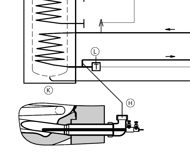

Ако няма къде да се сложи датчика на бойлера се слага на изхода на серпентината . Изходната температура на флуида в серпентината е с температура равна на водата в бойлера + - 1 гр . А горния датчик на изхода от панела - за предпочитане датчиците да се монтират в медни гилзи потопени във флоида , ако няма такава възможност се долепят до медната тръба - овиват се с тиксо и върху тях се надява изолация .

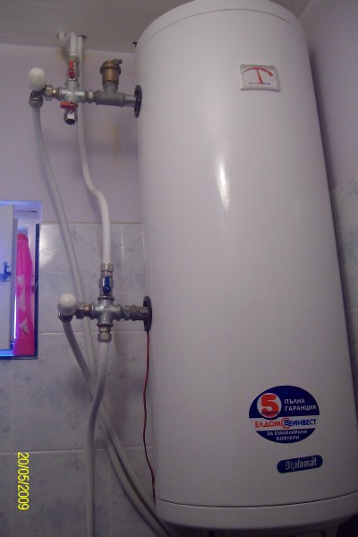

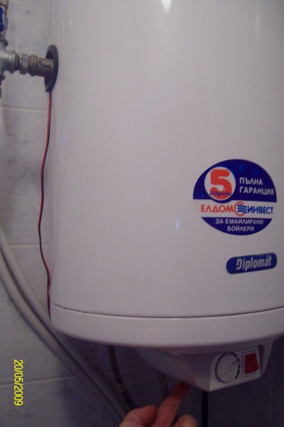

yakinceto написа:В началото сложих датчика отдолу на бойлера ,но отчиташе 18-20 градуса и помпата почти не излкючваше .После го сложих на входа на студената вода и е супер сега.Махаш гумичката леко пробиваш изолацията с отверка и пъхаш датчика.Нищо не се разбира
Една снимка или скица можеш ли да направиш

yakinceto написа:На втората снимка съм показал къде беше датчика , а после ......то се вижда кабела още висиАко искаш да правиш подобрения започни с датчика - мястото в момента е добре, но ако е в сонда ще е по-точно и можеш да пробваш с по-ниска разлика.
Място за монтаж на датчик температура диференциален термостат

Само нещо да питам! Така поставен тоя датчик ще мери най-точно когато помпата работи и течноста циркулира в серпентината, температурата ще е равна на тази в бойлера. Но когато помпата е спряла за дълго време(ноща) тогава ако датчика е в тръбата която част е извън кожуха на бойлера няма ли да отчита по ниска Т ? (вън е по хладно , и като няма циркулация....)
Не е ли по добре да има и трети датчик вътре в боилера с директен контакт с водата, така този отвън ще сравнява Т когато има циркулациа, а този вътре в боилера ще отчита по точно когато помпата е спряла
