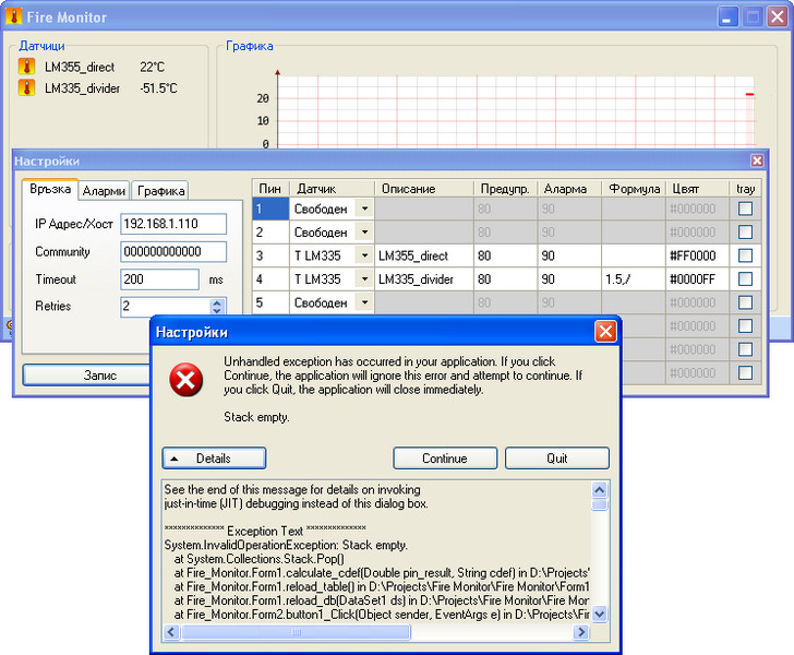

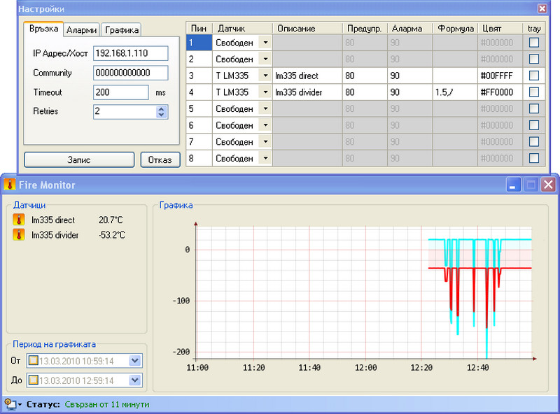

Цяла сутрин се боря с програмата без успех. По никакъв начин не мога да променя показанието с формулата. Направих опитна постановка като на единия пин съм свързал директно изхода на LM335 и там без формула измерва всичко нормално. На другия пин съм свързал изхода на LM335 през делител, но може би формулата не работи или аз греша нещо - никаква промяна. Пробвах всякакви комбинации дори и грешни с запетя за да ми даде грешка във файла cdef_errors.log, но тя не ми създава никакъв фаил. Не ми създава и error.log
Jacket - специалист
Ако замениш точката със запетая няма да видиш грешка, защото по този начин се получават два операнда един до друг, ще видиш грешка примерно ако сложиш някъде буква вместо цифра.
Видях грешката... просто в къщи имам само LM35DZ и не съм тествал с LM335 и съм пропуснал да добавя формулите, т.е. те наистина не се взимат в предвид. След малко ще пусна нова версия.

Инсталирах новата програма. Сега не ми възприема формулата в формата с запетая който си описал 1.5,/ Ако махна запетаята приема данните но на графиката отново не променя нищо. LM355 при мен отчита с около 2-3 градуса повече.
Jacket - специалист
Запетаята е задължителна. Пробва ли да рестартираш програмата след като ти даде това съобщение? По принцип нещо се намазва много след промяна на настойките. Тази грешка я оправих да не излиза повече, просто при всяка промяна в настройките задължително трябва да се рестартира програмата.
