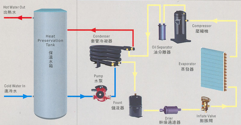

Температурата на фреона я контролирам с вентилатора,мога да я наглася както искам,но ме притеснява че изходящия е 35гр.Общо взето изходящата тем. не се влияе особено от входящата :? Зимата не вдигаше повече от 43-45гр/изх. 33гр./ доливах фреон и не се промени,още ли да доливам?
2v6 - майстор
kuuuuuul написа:
Както искаш :shock:
При налягане 20 бар за R22 идеалната температура на изход на компресора е 58 градуса.
Можеш ли с вентилатора да я направиш толкова, без да спадне налягането :?:

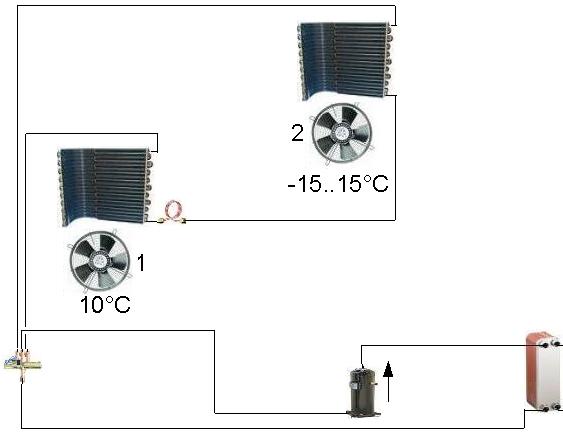

Ще работи ли тази схема?
Термопомпата е само за отопление.
2. При нормален режим четирипътния вентил е изключен. Фреона от топлообменника преминава през радиатора 1 без да върти вентилатора. Изпарява се във външното тяло, където вентилатора 2 работи.
3. В режим размразяване на външното тяло се включва четирипътния вентил. Втечнения топъл фреон отива първо към външния радиатор, където вентилатора 2 е спрян. Фреона се изпарява във вътрешния радиатор, където вентилатора 1 работи.

2v6 написа:
http://2v6.hit.bg/tp/tp02.html
На теория трябва да работи без проблем. В единият режим топлообменник 1 ще играе ролята на ресивър, а в другият режим топлообменник 2. Но и в двата режима ще трябва да има контрол на оборотите на вентилаторите. Лично мнение.
