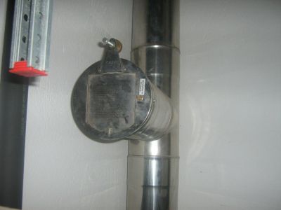

vodopada - специалист
Едно предложение от мен за комина на пиролизните котли.
