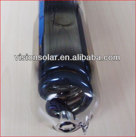

Заоблените части са "Гофрето" на тръбата. Тъй, като е отворена от двете страни, съответно заварките са от двете страни и тези сфери компенсират разликата в топлинното разширение на горещата вътрешна и студената външна тръба, чрез еластична дефоемация - нещо като стъклена пружина. Ама явно си има граница.
Съществуващите тръби тип "епруветка" нямат проблем, защото горещата тръба е освободена и може да се удължава колкото си иска.
На тръбите от горния линк също пише:
Stagnation temperature (without water inside tube) 260~300 oC
Значи ако прегреят над 250 също може да се счупят като моята.
Тази ми е подарък от един вносител, които беше ентусиазиран от моите опити за дрейн бек с мокра тръба и бирените кенчета. Внесе малко бройки за експерименти и то трудно.

ня бях се сетил, че при отворената двустранно тръба трябва някак да се компресират линейните разширения.
Значи, ако все пак се внесат такива тръби и им се усигури достатъчен "коминен" ефект като се монтират изправени системата ще работи.
:? :? :? Сега се замислих из нета колко двустранно отворени тръби се предлагат без тези компенсаторни сфери. Как ли се компенсират линейните свиваня и разширения?

Ами на линка по напред вътрешната е гофрирана. Има и водни със стъклена спирала вътре:

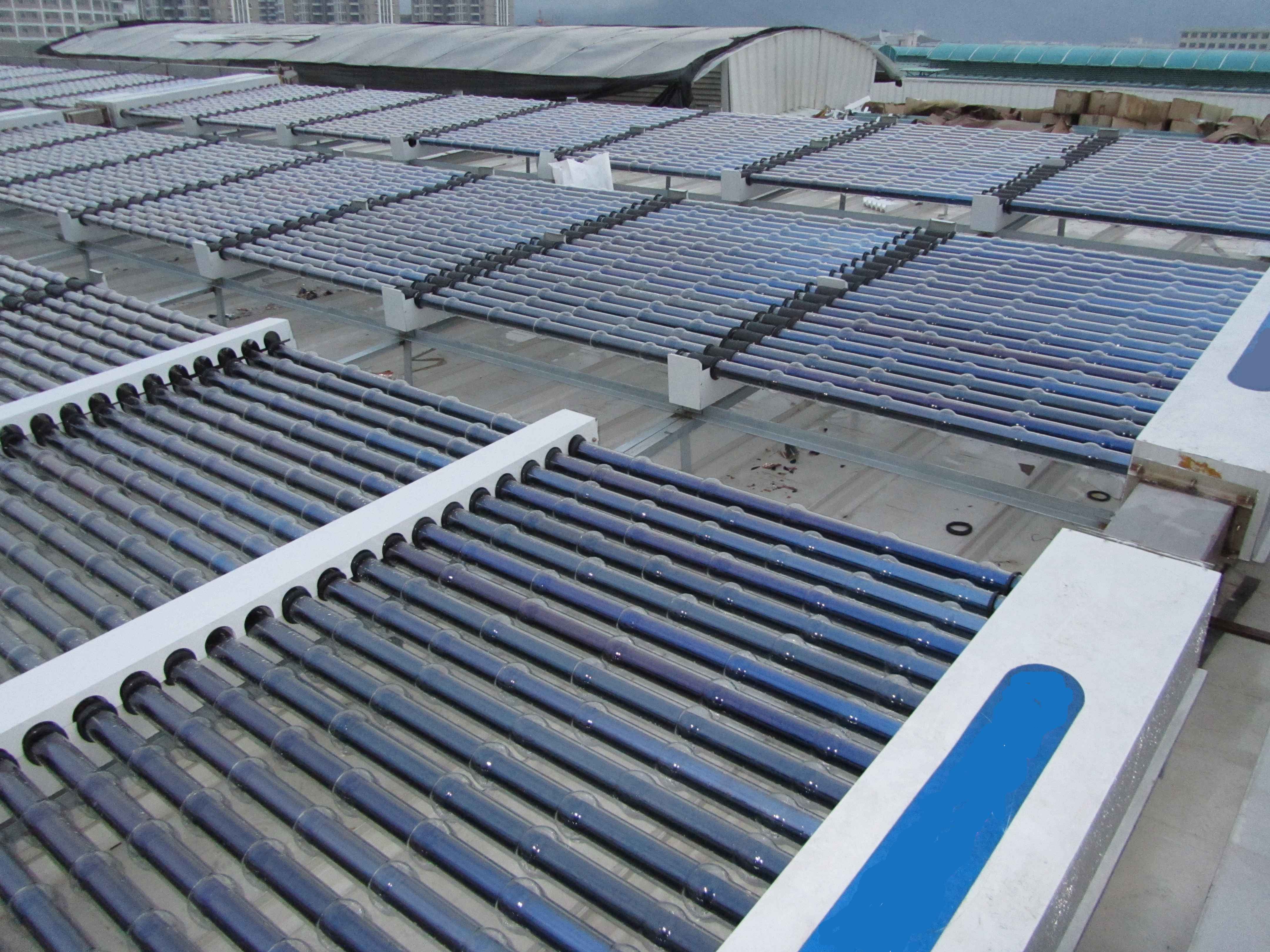

Иначе в Китай въздушните колектори се строят с голям размах:
шоп - майстор
Ех....къде са те - къде сме ние!

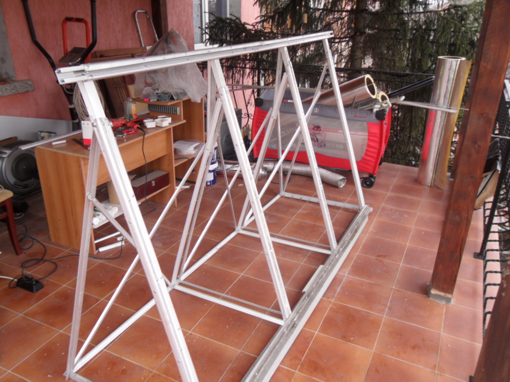

днес с подръчни профили от двора, бараката и гаража, като разглобих 5 вертикални щори и им използвах алуминиевите водачи и с алуминиви винкелчета от които разполагам с големи количества сътворих още една стойка с дължина 2.4м ( целта ми е двете шалета по 1.2м всяко да се използват без фира) Може би ще побере 25-26 тръби по 1800мм
Не е първа хубост, но е здрава, лека и почти без пари:-)))
