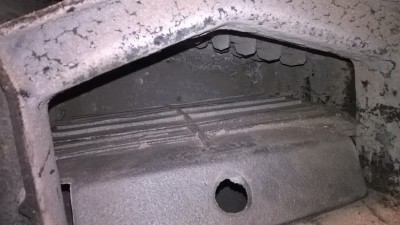

Колегата n.ganev беше прав!
За Viadrus U22 4 секционен са нужни 2 прави и 1 крива плочи

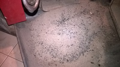

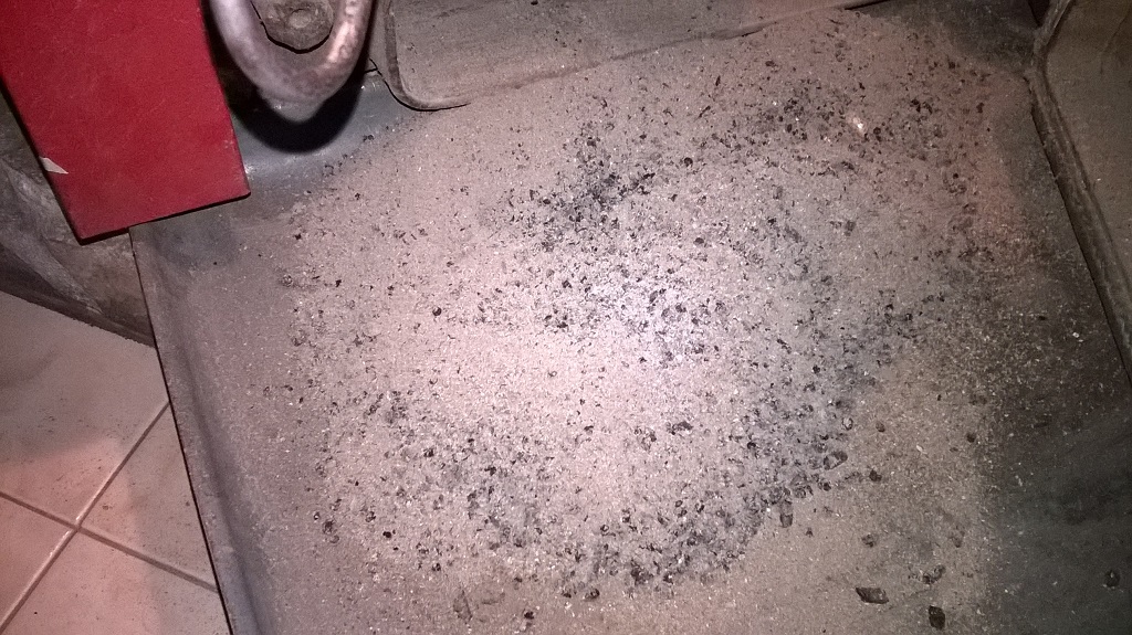

Ето и как се побират в горивната камера: Вижте как изглежда пепелта след 8 часова работа на горелката (3 часа сутрин и 5 часа вечер (това е чистенето преди да поставя втората права плоча, като в тази пепел е и пепелта, която се беше натрупала върху плочите)): Предполагам, че по-едрите прашинки (черните) са от състава на пелетите (кори или други не горими)
Какво е Вашето мнение от видяното? Добри ли са пелетите или да търся по-добри за следващото зареждане

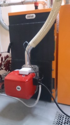

Здравейте и от мен, и аз ползвам горелка Фероли Р7 от скоро. Прави ми впечатление, че след пускането на горелката пламъка на първа степен е добър, даже леко синее, така е на втора и трета степен. След 10-15 мин. Работа пламъка става по слаб и почти се губи в сравнение с този който е в началото, така е със всички степени. Не ми идва на ум на какво може да се дължи това.
Най вероятно това се дължи на ментеливите пелети, които са дори клас В,но освен повечето пепел за чистене от котела не съм имал проблеми, а и не мисля,че това се дължи само на тях защото в началото на всяка една от степените тръгват да горят добре а след 10 -15 мин се влошава горенето, та ако бяха само пелетите на би ли следвало още от началото да горят зле.
Настройките са заводските,но с намален въздух на първа, втора и трета степен и t7 на 21.
Ето визуално как изглежда системата.
