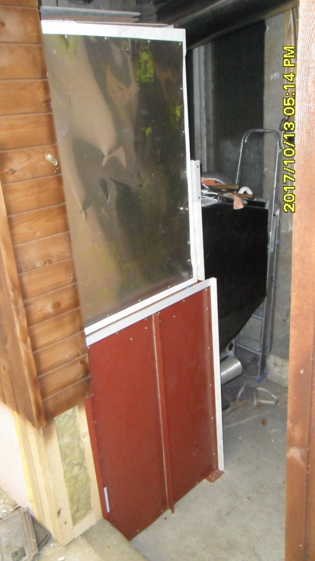

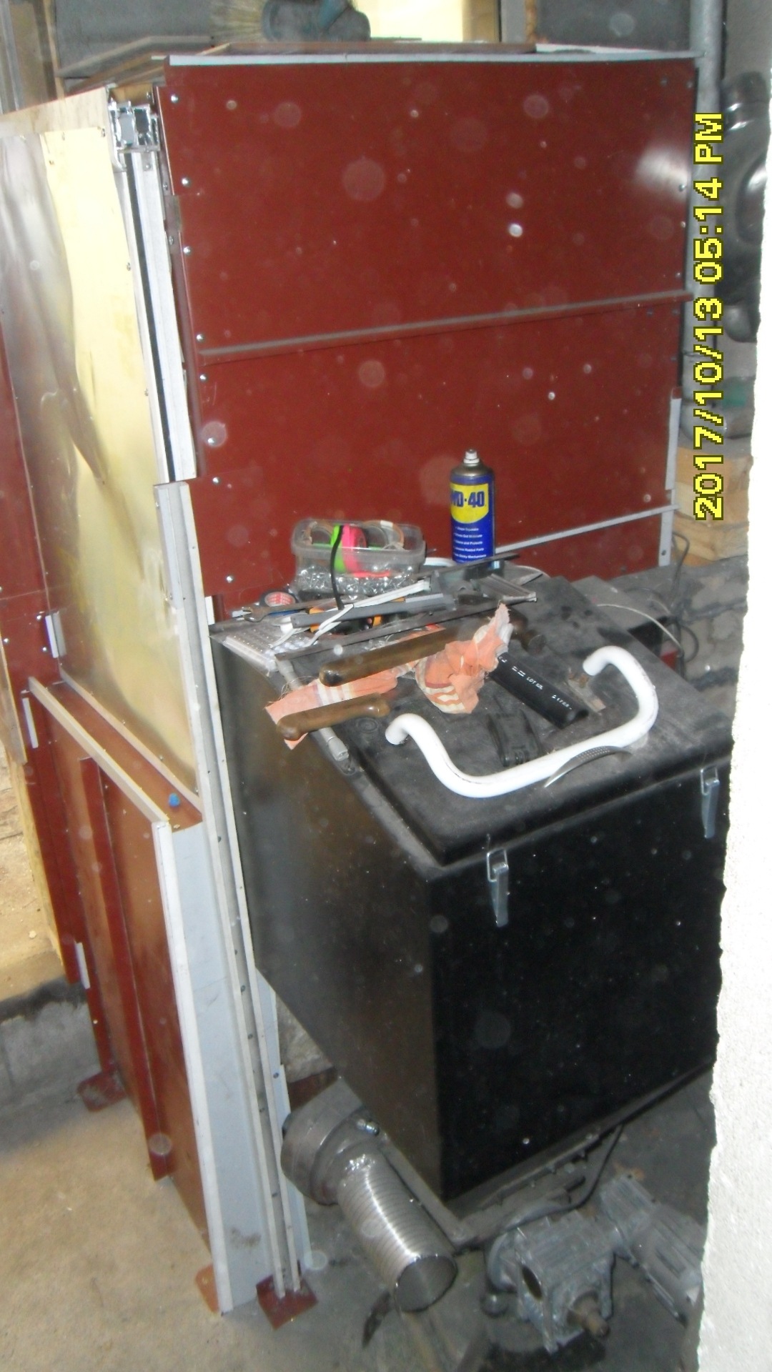

Ако котелното е извън къщата както при мен това са си доста загуби. Ето как аз си реших проблема със загубите, чрез монтиране на допълнителната изолация.
П. П. зад фалцовата обшивка и 20 см минерална и каменна вата се е скрил 6 секционен Виадрус качен на кутия висока 1,1 метра с огромен пепелник. На 2-3 седмици отварям и чиста пепелта:-) Горя въглищен прах и дребна фракция.
