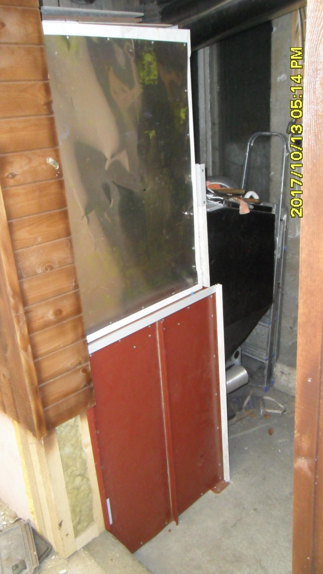

Като е слаб котела, при правилна циркулация ще е еднакво топло/хладно навсякъде. Аз се изкушавах да предложа да затвори напълно кранчето над трипътния вентил, но не съм наясно с особеностите на тези котли, пък и някой спомена гаранцията ... Колегата от зор го махна за проба (което е същото като да се затвори кранчето?) и ... циркулацията тръгна, но се появи конденз. Това вече не разбирам.
Куууул, 85 литра не са минус, а плюс. Хората дават пари за буфери. Ти тази енергия не я губиш, напротив: инертността помага за по-оптималното горене на всички твърдотопливни котли ( в това число и пелетни)
Не съм съгласен че котела и буфера са едно и също нещо.Да не говориме за умрялата му изолация.При мен работи всичко по отделно а не заедно.
