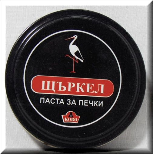

А може ли да се профилактира?
filmatoplo - майстор
Ами -ВД ,масло или нафта. :?
speka_rs - майстор
И бира дядо Попе и бира.
Штъркель
