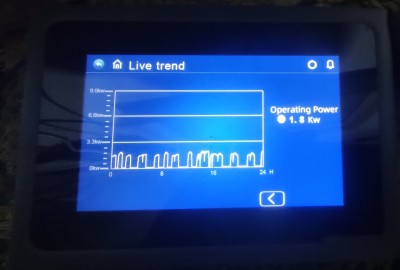

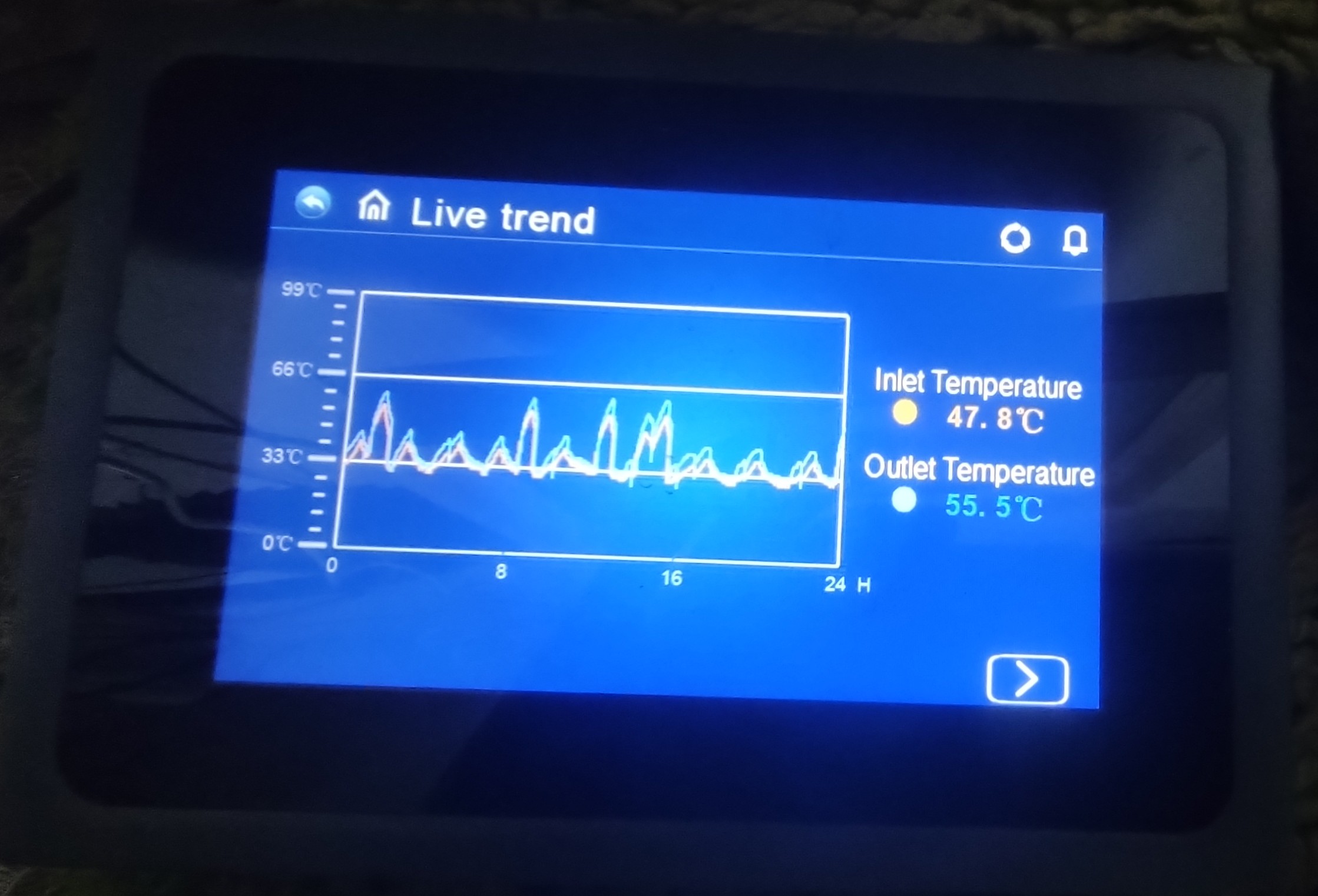

Вземи сложи една нормална снимка, всичките ти графики орязани, не се вижда какво има по осите, само се кьорим нахалост.
То само това показва на дисплея като графика.
При тези високи температури, нормално висок разход.
И как да влезе в модулация?! Тя е все на максимум за да ги поддържа.

Вход или изход?
До 38 загрява буфера,ТП подава 43 докато връщащата стане 38 и спира.
Интересното е, че не е както казахте в предния коментар,а при тези ниските температури(38-44) е на 80Hz, а на високите около 60°(като е на БГВ) точно тогава има модулация-започва пак на 80Hz и пада до 69Hz,когато мине 55°.
Но пък тогава моментния разход е на 1.8-2kW(при 69Hz), а като е на отопление го заковава на 1.5kW(при 79-80Hz)

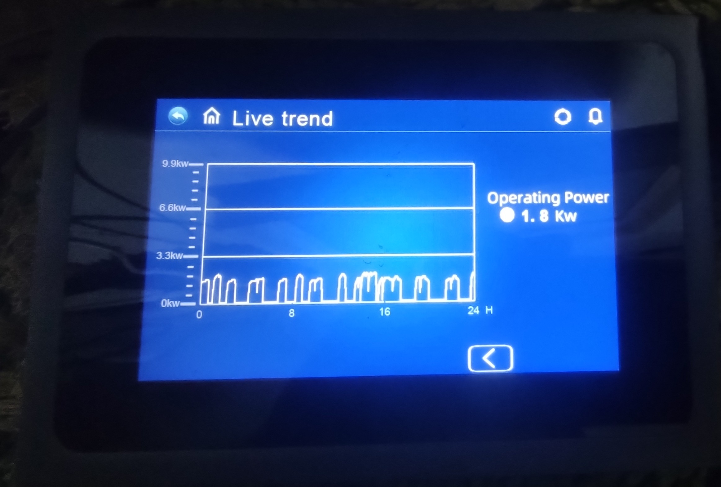

Червения кръг е през нощта,зеления през деня,и вчера беше така.Вчера печеше слънце,днес цял ден вали.
Вижда се че през нощта е направила 8 дефроста,а през деня само 1.
Нямам обяснение.
Денем 4 киловата,нощем 15....
Какво има неясно? Нощем е по студено, а и мъгливо. Имаш нужда от повече топлина да вкараш вътре, а отвън е по малко.А от мъгливото има нужда повече да дефроства. Или си мислиш, че като имаш термопомпа топлото трябва да е без пари? То под -5⁰ по обикновените помпи работят с много нисък КОП, та даже си включват и нагревател да им помага.
Нещо не намерих каква е термопомпата. В описанието си пише.
Неясното е,че онзи ден пече слънце,вчера валя цял ден, а стойностите са еднакви.
Температурите денем са 6-7 градуса нощем 2-3, все положителни.Не вярвам тези 3-4 градуса разлика да оказват тройно влияние на разхода.Предполагам,че колкото и да е влажно нощем,не е като да вали цял ден...Отделно,че при цял ден дъжд,няма ни един дефрост,а нощем 7-8.
Ако разгледаш една графика на зависимостта на точката на оросяване от температурата и влажността, възможно е да повярваш.
brum - майстор
Ооо, има разлика. От 5-6 до 2-3 е буквално от нямане на дефрости до дефрости през час. КОП-а също пада. При 6 градуса е 3.6, при 2 градуса е 3.1 при мен.
Та сега остава да поясниш и кое е денем/нощем. Деня напоследък е по-кратък от нощта. Отделно, че през деня пече слънце и това има доста осезаемо влияние.

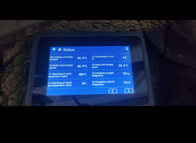

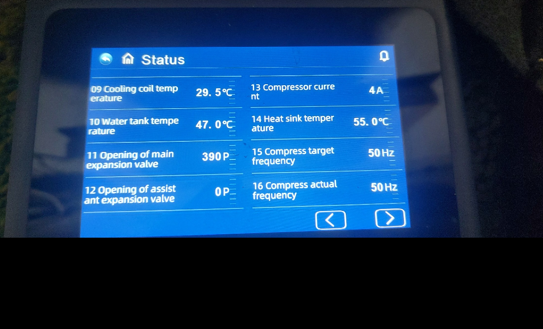

Сега пък да вметна една нова глупост, която забелязах.
Като се разрових,открих и моментните стойности на машината.
Този параметър 15 ограничава параметър 16.
Параметър 16 е моментната стойност на компресора,а 16 е максимална стойност.
Параметър 16 започва от 50Hz и през 1 минута вдига по 10 до 80Hz.предполагам чака нещо да се промени през тази една минута за да го вдигне с 10 или да го смъкне с 10. Въпроса е какво е това "нещо".
