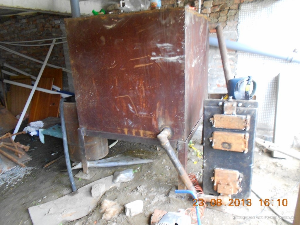

Здрвейте, обитавам етаж от къща около 65 квадрата чиста площ. Преди 2 години изградих водно подово на целия етаж разделено на 5 кръга и бойлер 120л. със серпентина. Сложих качествена дограма с троен стъклопакет, под етажа има мазе в което е котела а на тавана ГК с вата 10см.като отгоре също на целия етаж има водно подово. Та... за начало свързах подовото директно към същесвуващия котел Виадрус У22 3 секции(17кв.) на дърва основно. Гоня 45 градуса на водата +-5градуса. :-D все пак трудно се регулира с точност... Проблема е, че за ниска температра се налага да го задушавам и се получи сериозен катран по котела и комина, който става все повече :? Според прочетеното в теми с подобен проблем разбрах, че ми трябва малък кръг с 60 гр. връщаща. Ще го реализирам, но до сега никъде не видях някой да използва котел на твърдо гориво свързан само с водно подово. Обикновено има и радиаторен кръг с по-топла вода и трипътен за подовото.
Назад в темата колега е пуснал подобни схеми, но линковете не се отварят. Ако може отново да ги покажете. :-D Според прочетеното до сега най-добре е след малкия кръг да вкарам водата (65-70гр.) в един буфер, да навия серпентина в него и с един трипътен вентил на 40-45 гр. с втора помпа към подовото. Ще го "сделам" от някой бидон с изолация, но колко литра да бъде, пък и ще има загуби на топло. Приемам всякакви идеи :partyman:
filmatoplo - майстор
Буфера трябва да е истински , тоест от метал поне 300-500 литра .
шоп - майстор
50 литра на киловат е идеалният обем на буфера.
Можеш да ползваш всякакъв бидон или система от последователно свързани бидони стига да издържат 80-90 градуса. За топлозагуби не се притеснявай, ако буфера е в мазето топлоотдаването си остава в къщата.
Аз ти препоръчвам 2 резервоара от нафта ( по 50-100 лева са ) и естествена циркулация между котел и буфер
tupalka - специалист
Да, срещах твоето изпълнение, използвал си 2 цола тръба за връзка с котела, но как му осигуряваш 60 гр. на връщащата вода като разчиташ на гравитацията? :?
