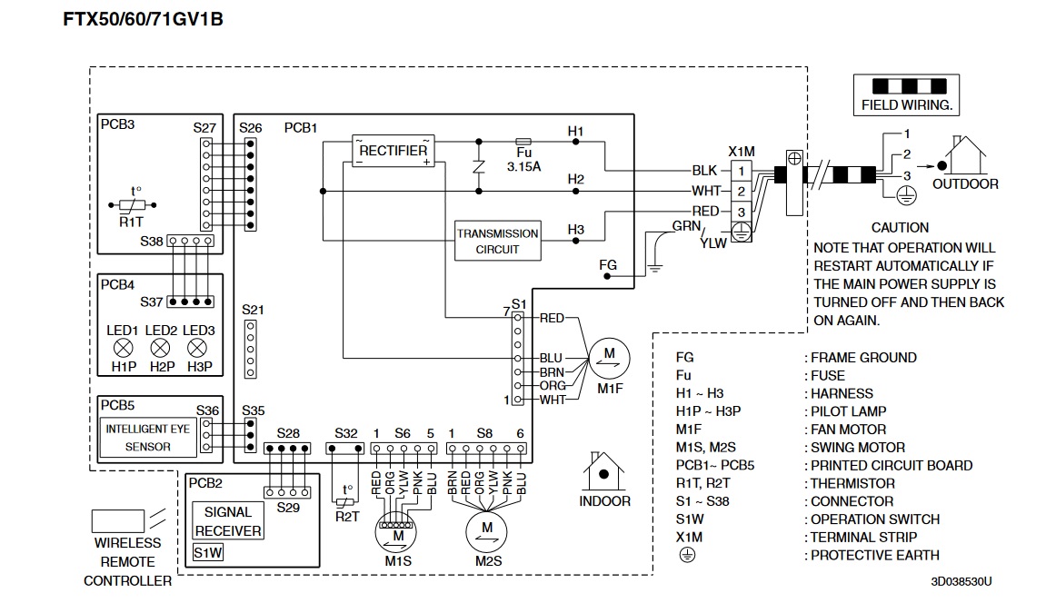

Здравейте, имам климатик който се предаде на няколко пъти и реших да го вържа към локалното парно. Отрязах тръбите към вътрешното тяло и ги закачих към ЛП. В момента пускам на вентилатор и единствената опция която имам е да регулирам вентилатора. На този етап и това ме устройва, но искам да разкарам външното тяло и се чудя ако го откача дали въобще ще тръгва вътрешното, дори само на вентилатор.
Сега разбира се ако има и начин да го включвам на режим отопление да речем и да задавам температура ще бъде още по добре, но не съм на ясно с тази техника какво и как може.
Модела на вътрешното тяло е DAIKIN FTX50GV1B
- Мнения: 1005
Без да откачиш кабелите, не знам дали някой ще може да каже.
Има голяма вероятност да не търси външното.
По спомен този модел мисля се продаваше като конвенционален, но се държеше като инвертор.
Съмнява ме да стане контрола по температура.
Но без проба, не знам какво ще стане.

пет яну 06, 2023 10:01 pmabcdefghijklmnopqrstuvwxz написа: Без да откачиш кабелите, не знам дали някой ще може да каже.Ок, ще опитам. Защото от няколко дни съм го оставил да работи и в гаража е 26градуса. Ако не ще го вържа към някакъв термостат който да спира нещо.
