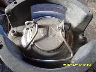

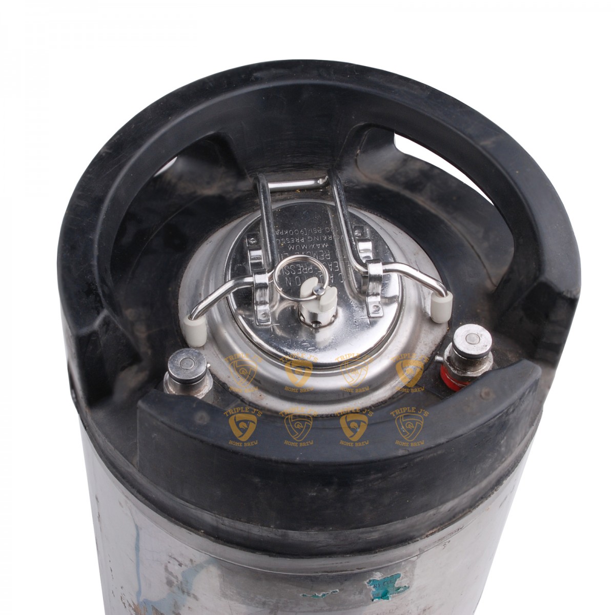

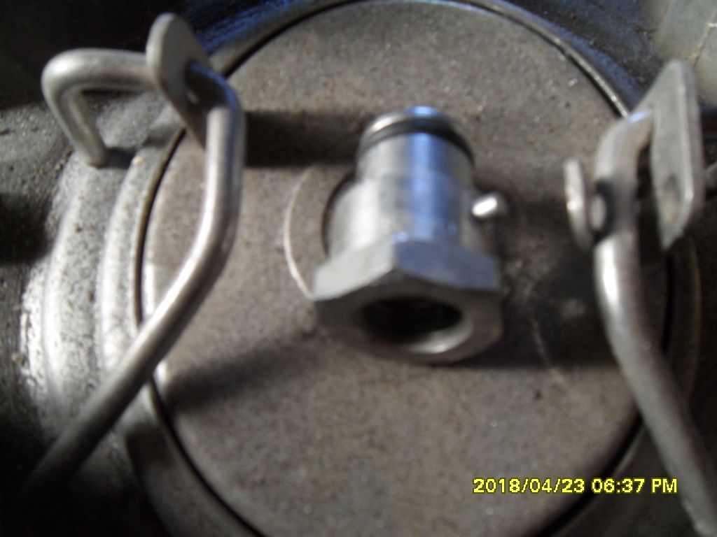

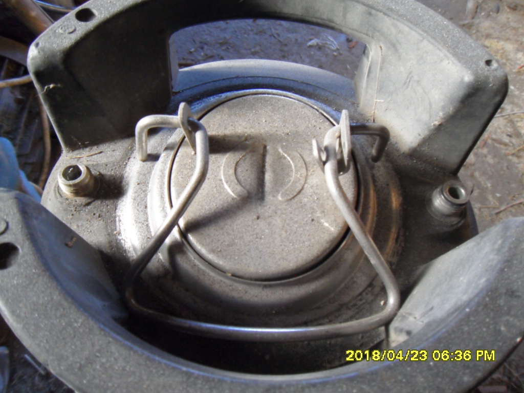

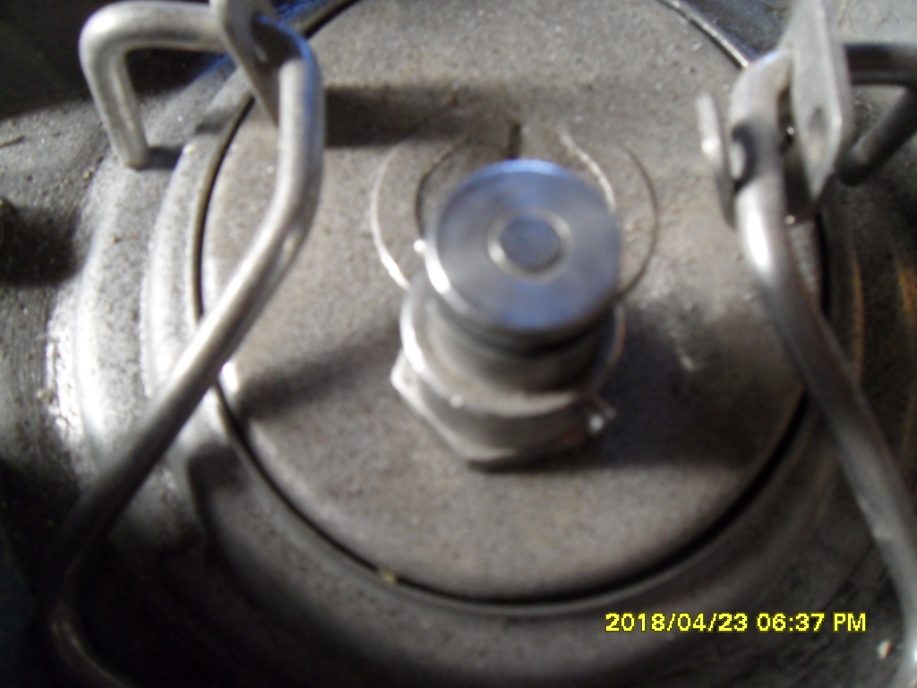

ВНИМАНИЕ DRAIN-BACK
Сега ще ви разкажа как Дреин Бек системата от напълно безопасна и надеждна се превърна в тенджера под налягане без изпускателен клапан
Заради едно леко недоглеждане съсипах чисто нов Бош Солар 4000 (да се надявам че е само единия а не и 3-те).
Системата се изпълни по класическия метод с гофре неръждавейка КАНТА, бойлер неръждавейка, управление на Натурела и 12-14л. автомобилен антифриз. Речи кажи направено така че да е почти "вечно" без никакви ядове. Есента се монтира системата и 2-3 месеца по късно
Все пак тази зима беше доста слънчева и панелите малко или много работеха докато, един ден не изби една от тапите на панела. Качих се на покрива сложих отново тапата и напълних системата с вода. След няколко дни системата пак беше празна. Качвам се на покрива и гледам конденз в единия панел
Повече от ясно беше че панела е протекъл.
И така да минем на главния виновник (който всъщност съм аз) и недоглеждането.
Бях поръчал 3бр. канти. От тях използвах само една но не съм обърнал внимание че две от кантите имат предпазен вентил а другата не. Аз съм сложил точно тази без клапана
Така системата е станала напълно затворена и от безопасна и надеждна се е превърнала в бомба с закъснител
Така че имайте едно на ум и дано моята грешка ви послужи като урок и предотврати бъдещи подобни грешки при ентусиасти от типа Направи си сам
