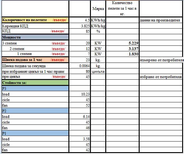

Давай да почваме от настройките. Като за начало въведи тия настройки от таблицата ама и въздуха..
Като направим да гори нормално и на трите мощности тогава ще добавим стайния термостат. Според мен е добра идея защото имаш много вода и тя ще бъде като буфер. :partyman:
markoscbr - специалист
каква температура да задам на водата да си остани ли 65*
въедах мощностите по таблицата и зададох температурата на котела на 65*С,помъчих го малко с настройки от ръководството но постояно модулира 3ст,2ст

Само да отбележа - много ти е въздуха. При такива настройки при мен имам пепел чак в сервизното отделение на комина, което е на 150 см от котела. По мнения от форума, за въздух от порядъка на 50% бях вдигнал вентилатора една седмица. И днес, като почиствах котела имаше прах на * лелина, а пък първият ми турбулатор беше абсолютно чистичък, добре обдухан.
