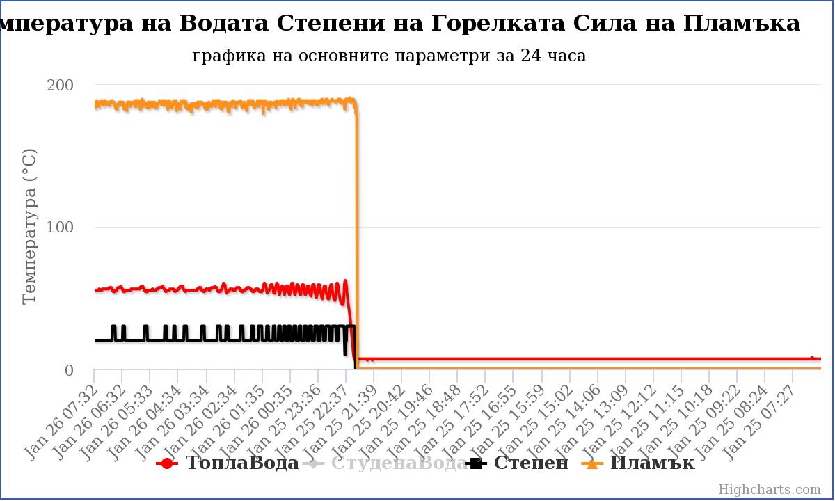

frizera - напреднал
Ето една графика как работи системата при мен. Студената вода не се вижда, защото съм изключил нейната графика, тъй като съм сложил датчика в бойлера и ще предизвика объркване.
Ако имате интерес ще публикувам още една, когато изминат 24 часа от старта заедно с температурата на бойлера.
Зададена t° - 65°C
