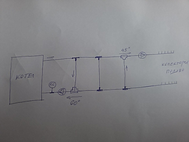

Искам да попитам колегите които използват котел на пелети или котел с пелетна горелка в комбинация САМО с водно подово (без високотемпературен кръг-радиатори) за схема за свързване. Директно на 40-45гр. ли задавате температура на горелката или използвате смесителен вентил за постигане на тази температура?

syncho - майстор
Идеалния вариант е смесител на котела и смесител на подовото. Първия е за да поддържа висока температура в котела, а втория за да поддържа ниска температура в подовото. Това прави и две помпи - едната за котела, а другата за подовото. Също така е добре да има байпас колектора за подовото, за да може, ако затвори трипътния вентил на подовото, да има циркулация помпата на котела.
filmatoplo - майстор
Точно така -котел ,помпа за малък кръг ,термовентил с байпас от горещата вода изходна от котела .След това има друг байпас който служи за разединител на двата потока и свързва горещата вода с връщащата , след това вече е смесителния вентил с помпата за подовото , смесителния вентил също има байпас само че с връщащата вода от подовото .Сложно го написах ама така се прави :wink: .Котела си е усигурен температурно от към входа на котела и в него не навлиза вода под 60 гр , отделно към подовото се праща вода с температура макс 45 гр -наляганията и колебанията на потоците се оправят чрез средния байпас между гореща и студена тръби посредата на инсталацията . :wink:
tupalka - специалист
Много благодаря на Сънчо и на Филма!!!!
Според това което прочетох се получава тази схема. Правилно ли съм ви разбрал?
syncho - майстор
Образно казано да. Имай предвид, че е добре да сложиш един кран на байпаса, за да можеш да му създадеш хидравлично съпротивление, за да не минава всичко през байпаса, а да минава от там само когато е затворил смесителя.
Няма проблеми , средния байпас може да е тръба с размер колкото са другите , но по принцип това е хидравличен разделител с размер фи-100 , освен разеденителя -това може да бъде съд с по голям обем и вече се нарича - буфер :wink: .Не иска кран -когато отвори термовентила -потока циркулира през котела дръпнат от помпата на малкия кръг , когато термовентила е затворен -потока е през байпаса :wink: .
2v6 - майстор
tupalka написа:
Става, но да са разположени нещата физически както е по схемата.
Ако смесителя за подовото е ръчен, няма да е необходим байпаса в средата (тръбата с двата тройника) :idea:
