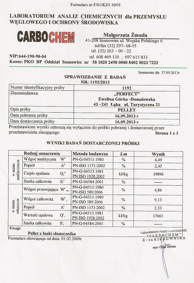

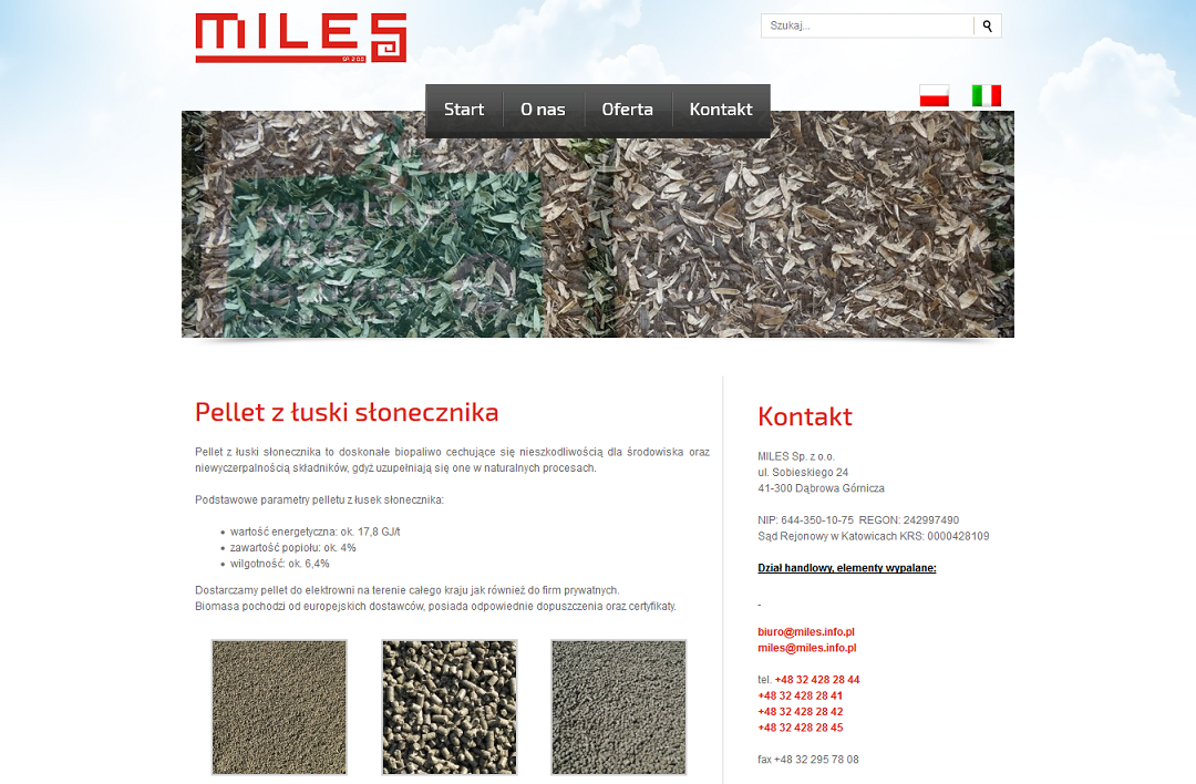

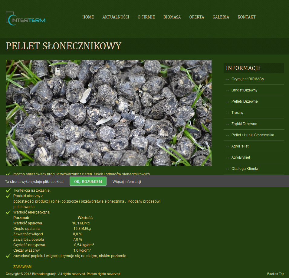

achmonek написа: Обърках се от това число 4223 като отидох директно на 4,2 киловата/час. Те са си толкова де. Слънчогледовите. Дървесните са 4,9. Виж...Недей да вярваш на това което пишатТакова животно няма-слънчоглед с отделена мощност за час 4,9 киловата ...Недей да вярваш на това което пишат производителите. Живееш в България.Данните от страницата на Грейко съвпадат с калоричността на сламените пелети.
Калоричността на слънчогледовите пелети е 17 MJ/kg за тези, в които освен от люспа, се слагат стебла и пити.
Към 18 MJ/kg са пелетите само от слънчогледова люспа. achmonek, живееш в България. Недей да вярваш на това което пишат в сайта на Грейко.
Данните от полски сайтове показват калоричност е над 4150 kcal.
Ето ти и един полски лабораторен анализ на пелети от слънчогледова люспа, 17661 kJ/kg, където разликата на калоричността сравнена със същите пелети от българския производител е само 4 kcal.
