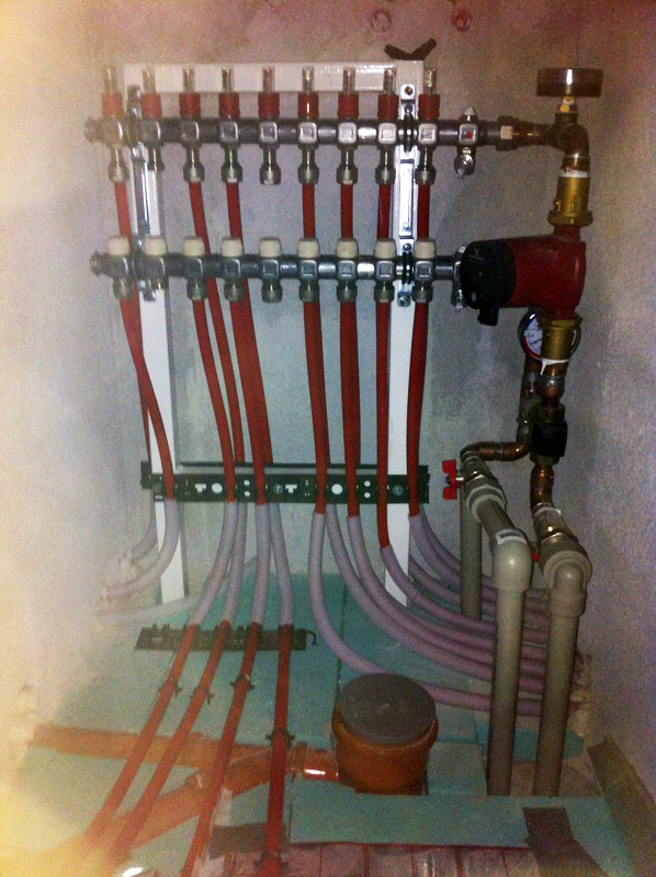

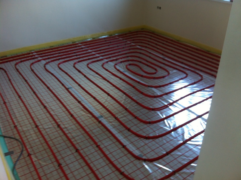

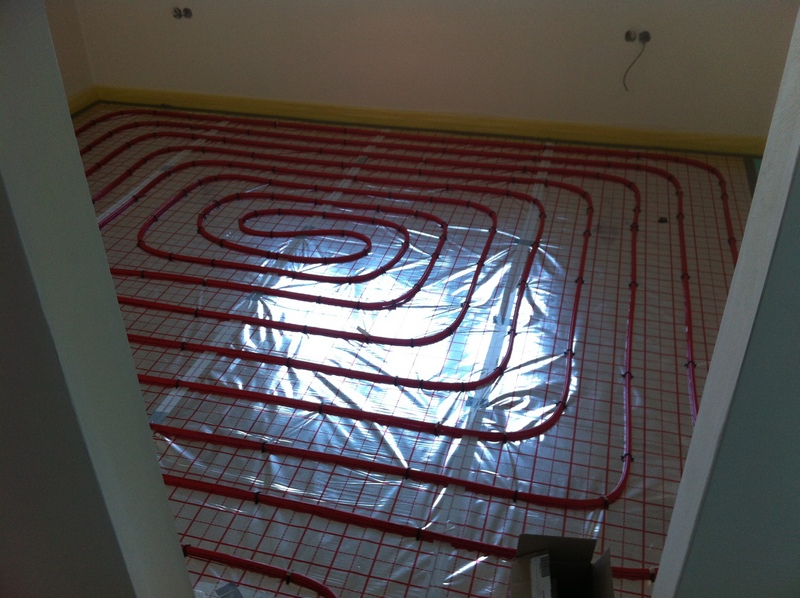

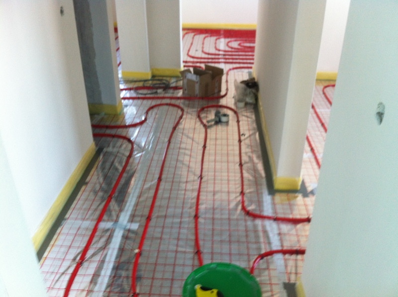

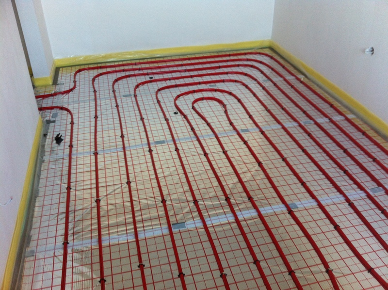

Привет, малко със закъснение но сега стигнах до наредбата на тръбите. Наредил съм три спални и коридор и ако има забележки сега е момента, че утре ще редя останалата част от къщата. Извинявам се за качеството предварително, но беше малко тъмно като снимах.
Между другото, не се работи трудно с тръбата като се ползват скоби, доста бързо ги оправихме. Отне ми около 3-4 часа за трите спални с пробиване на стените, че имам тръби през стените към колектора.

Браво бе -60 % от фирмите които се занимават с отопление -не могат да направят такова нещо

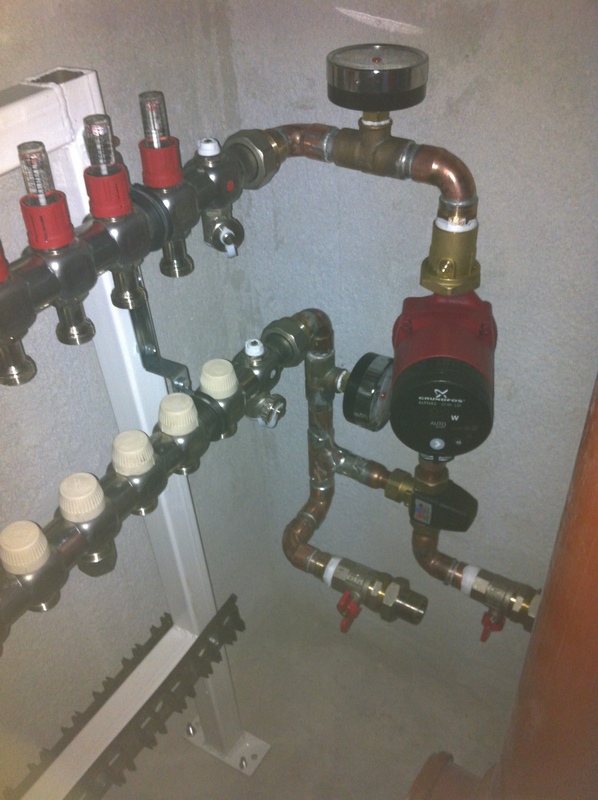

Иначе за цените:
alpha2 (без L
) 15-60 130 (същото е като 25-60 само модела дето е правен само за UK, иначе присъединяването също е на 1 и 1/2) - средна цена 207,75 - купих две с разлика 10-ина лв между двете. Едната ще се ползва за водна риза или за слънчевия колектор;
колекторите - 203 лв (9 кръга са, на 1 1/4 холендрови връзки окомплектовани с кранове за задвижки и дебитомери);
термовентила - ESBE VTA 322 20-43oC - 108.83лв;
връзките на 3/4 от 17x2 бяха по 1.5 евро, фолиото около 1лв/м2,лентата до стената и тя към 1лв/м ми излезе и скобите 2000 за към 40 евро.
Доста пари дадох за медните тръби и колена и крановете - май някъде към 200 лв излезе то с връзките за помпата и 40лв манометри.
Може и да пропускам нещо. Ако някой нещо го интересува конкретно да драсне, ако мога ще помагам.

velik_kazakov, станало е чудесно. Да се надяваме, че и аз ще се справя подобаващо след известно време
. Иначе единственото, което се сещам и виждам е, че не си сложил фуги на вратите в помещенията. Не знам, колко е важно това, но четох, че е препоръчително. Имам предвид това:
Важни са и тези защитни тръби на фугата, за да предпазват тръбата при евентуални движения на замазката в този участък.
P.S. Като гледам цените на материалите, които си цитирал предполагам си пазарувал в интернет, най-вероятно ebay, ще потвърдиш ли?
. Важни са и тези защитни тръби на фугата, за да предпазват тръбата при евентуални движения на замазката в този участък.

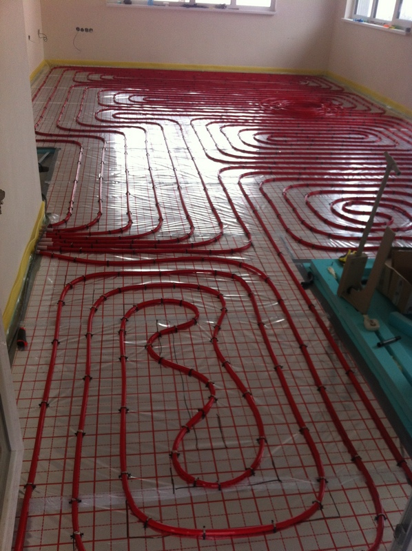

Тръбата е 17х2 rehau - 1.44 лв/м я взех - влезнаха точно 500м (един кангал от 500м и няма никакъв отпадък понеже навиваш и режеш затова я взех на голямо топче).
Фугите ще ги правя със замазката като се прави - полага се замазката и се реже 3-4мм с ножа за бетон. Само гофрета трябва да сложа по 20-ина см под вратите да хванат фугата.
Да помпите са от UK, а останалите неща от Германия. Проблема е само, че се чака 10-15 дни да дойдат. Но мисля, че си заслужаваше чакането

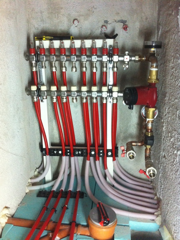

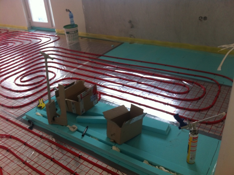

И да добавя няколко снимки от преди малко - хола готов и колекторите навързани. Утре ще има тест драйв на помпата с пълна система.
