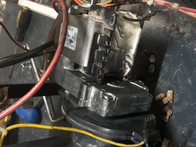

От известно време редуктора ми прави проблеми - не върти шнека който е в горивната камера (чува се едно прещракване , все едно зъбните колела приплъзват).
Моля ви за съдействие къде и дали се продава тази резервна част с зъбните колела (мотора изглежда и работи добре).

ares777 написа:Здравейте,Не е ли гаранционна. Според мен ти е крив шнека малкия или имаш натрупан нагар в тръбата. Ако е гаранционна е най лесно.

Не е гаранционна вече ( 4та зима всичко е перфектно).
Не мисля , че е от шнека. След като разглобя кутията с зъбните колела се забелязва голям лифт на оста на едното от зъб. колела и леко протриване отстрани на корпуса.

Освен да си поиграеш да направиш нова втулка на мястото на разбитата. Друг вариант е да звъннеш в Грейко и да питаш само за редуктора. Трети вариант е да пишеш в темата как да си направим сами пелетна горелка там колегите гледам ги правят от моторчета за чистачки ще помогнат. Поздрави.

или да си купиш нов редуктор от сайта - мотор-барбекю .
мелор - захвата е почти същия и по качествен от този .

dani731117 написа:или да си купиш нов редуктор от сайта - мотор-барбекю .Кой модел по-точно е съвместим с този от горелката ?
Предпошагам има значение обороти и тн ...?
Благодаря.

аз съм го написал модела - мелор.
обороти - 11или 16 каквото си избереш .
