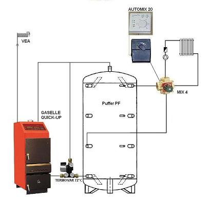

Разгледай сайта писан по горе от мен , с термовентил температурата дори връщащата е и 80 гр понякога такава каквато е в котела .

filmatoplo написа:Mescolicaldaie.it вижте тука в продукти системите с котли ,буфери ,вентили и контролери .ако някой може да качи схемата с 4 пътния вентил да видят още хораЗа схемата по-долу ли говориш?
Puf-Paf написа:Благодаря и на теб 2V6! Обаче за лош късмет влизам във форума през работно време и на половината ти въпроси няма да мога да отговоря. И все пак- котела е на две години и уплътненията на вратите все още ги бива. Вратата за пълнене на гориво затваря плътно. Когато се включва принудителното охлаждане, температурата според термометъра на самия котел е около 96-98 градуса. Сложил съм термометър някакъв на студения щранг и той показва около 65 градуса. Модела на смесителния вентил ще ти го пратя довечера- само знам, че е автоматичен, марка Honeywell. Помпата е монтирана между котела и трипътния вентил, на входящата вода, но може и да бъркам- нека погледна и ще пиша пак.Разлика повече от 20 градуса на радиаторите означава недостатъчна циркулация през тях.
Помпата на каква мощност е?
Има ли притворени кранове по радиаторите?
Отвори притворения кран преди вентила

Вентила е ясен, остава въпроса е каква е помпата и начина на свързване?

Благодаря ти 2в6 - сега нагледно може да се коментира и двамата собственици на Атмосите да видят кое имат по системата си и кое нямат .

За съд фи -750 няма ли място
и фи-500 съм срещал балони-разходи се до отпадъци -пункт за скрап пълно е с подобни - мангалите носят съвсем нови неща има и неръждаеми .Веднъж попаднах на балон 500 литра на Будерус .За разлика от бойлер , буфера ще бъде пълен с вода от системата която е почти омекотена и няма корозия - също ще работи на 2 бара налягане .
тоест можеш да си приспособиш нещо дори да се наложи тук там заварка преди това .

2. Имам съмнения относно качеството на трипътния вентил...има го сниман и описан в постовете. Ако е нагласен на 4 - т.е. да отваря на 60 гр. радиаторите в горната час са врели, а в долната студени. При това положение при Т на котела 90 гр. вкючи охлаждането. Щом завъртях вентила на 2 - проблема изчезна.
