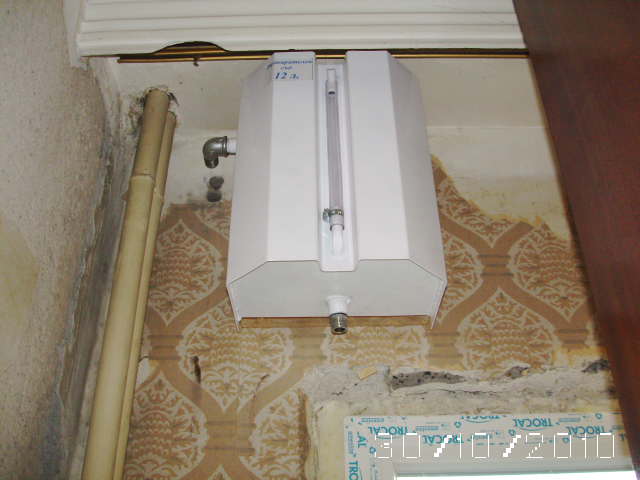

Да прав си но на камината на толтата вода (изхода) пак ще сложа обезвъдушител :idea: Колекторите са на тази височина защото искам да си скрия !Отгоре над колекторите се вижда къде съм драснал с молива та там ще има плот от мрамор :idea: Но това е за сега така измислено !Като сложа камината може да ги вдигна на нивото на изводите на камината и да затворя всичко !Ето какво свърших днес :? жената ще ме изгони направо като види :lol:

На камината в горния край пак да сложиш обезвъздушител на топлата вода -този на долното колекторче след обезвъздушаване го затваряш и не го пипаш повече че може да дърпа въздух от там :wink:
