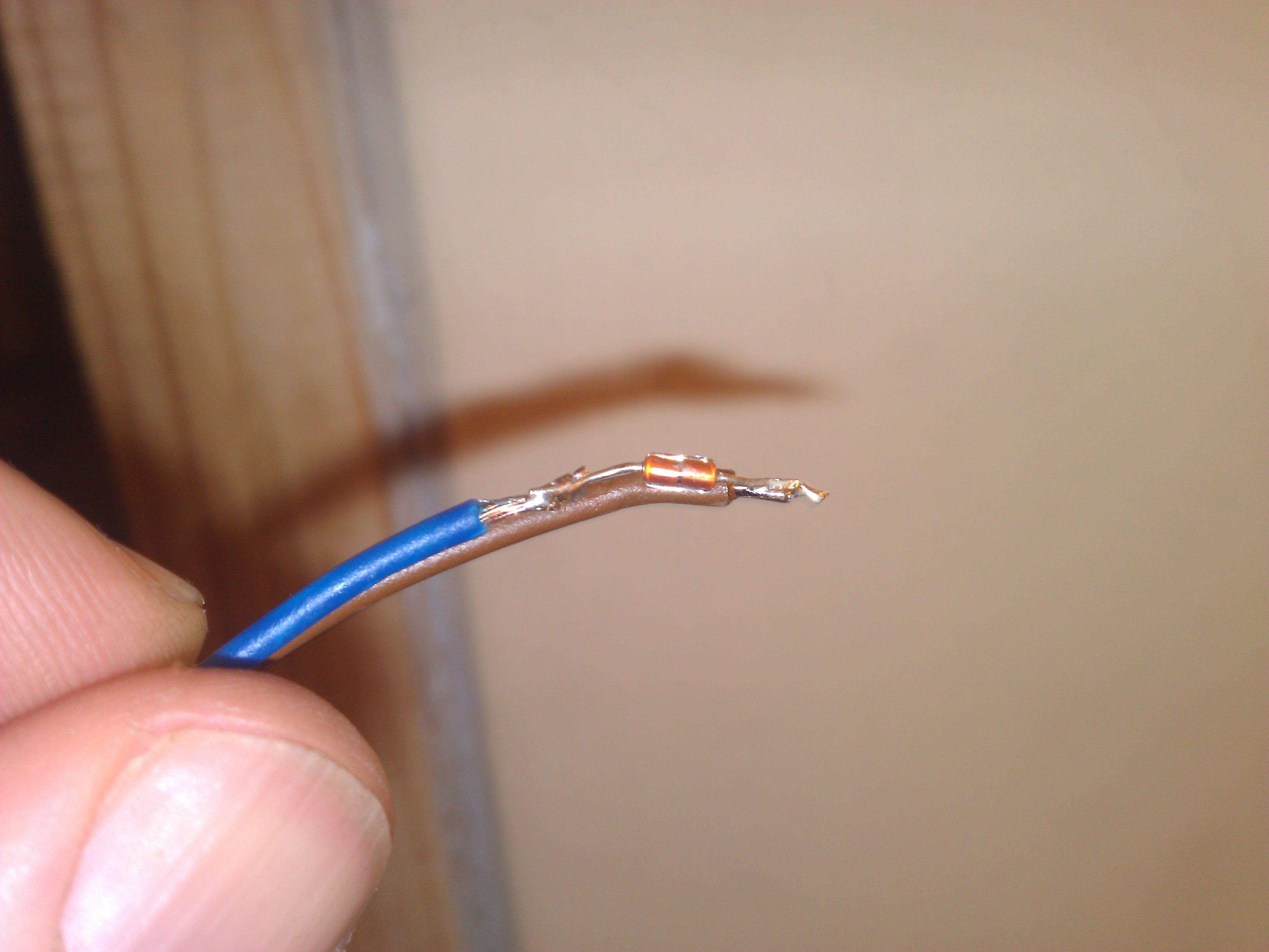

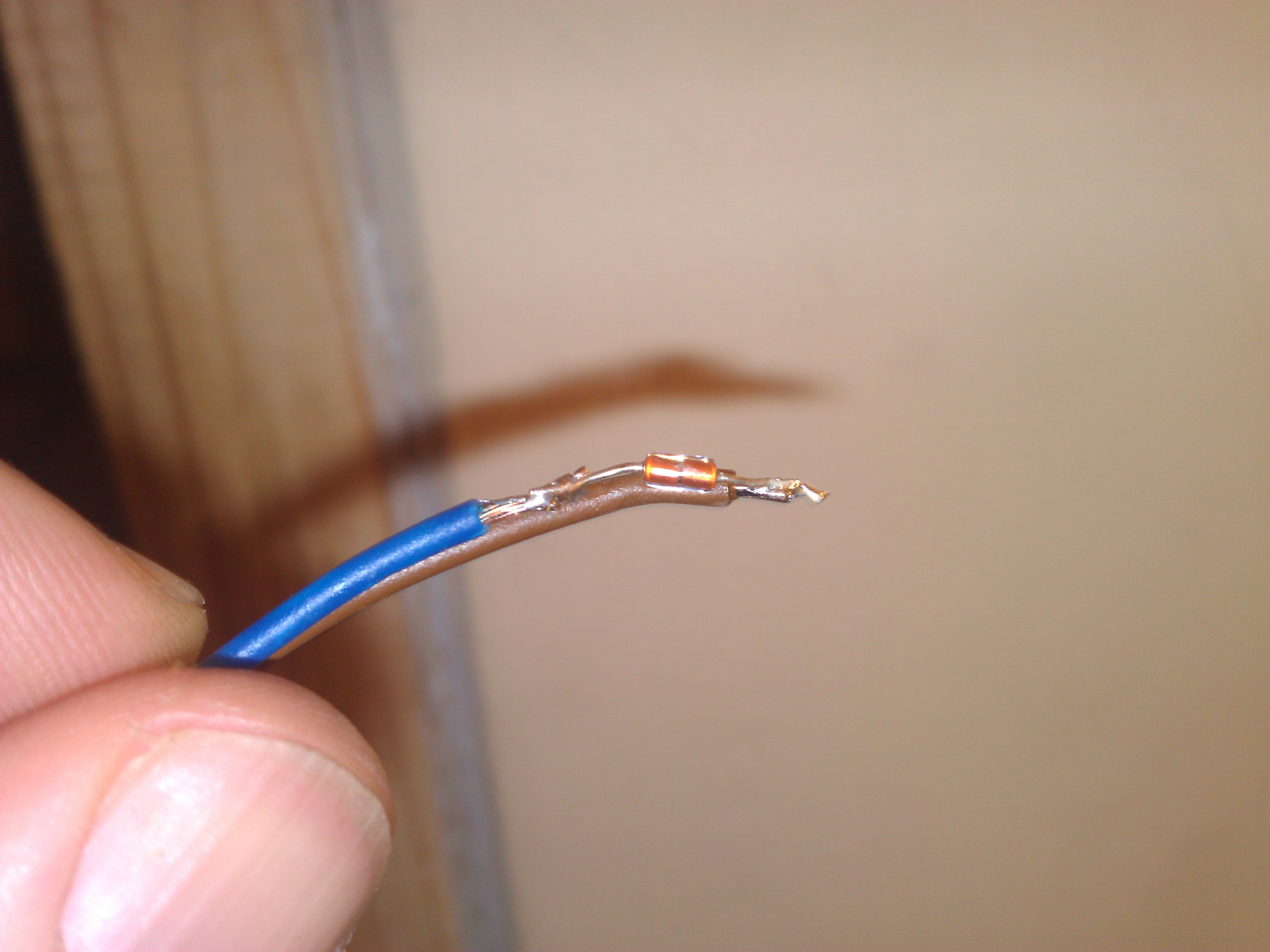

Сутринта ме засърбяха ръцете и ето какво открих под термошлауха набеден за въздушен термо датчик:
Доколкото разбирам това е един прост терморезистор. Къде ли е коригиращото съпротивление :? Нещата за мен стоят така, просто са изнесли съпротивлението в близост до колектора и ако върши работа - добре, ако не - сигурно си мислят че няма да ме видят повече :finga: Даже не са си направили труда да сложат някво шаблонно, камоли да го нагласят на някво съответствие от рода на 40С на водата да отговаря на 20С на дистанционното.
Поредното разочарование от моя любимец Vanko68.
