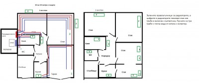

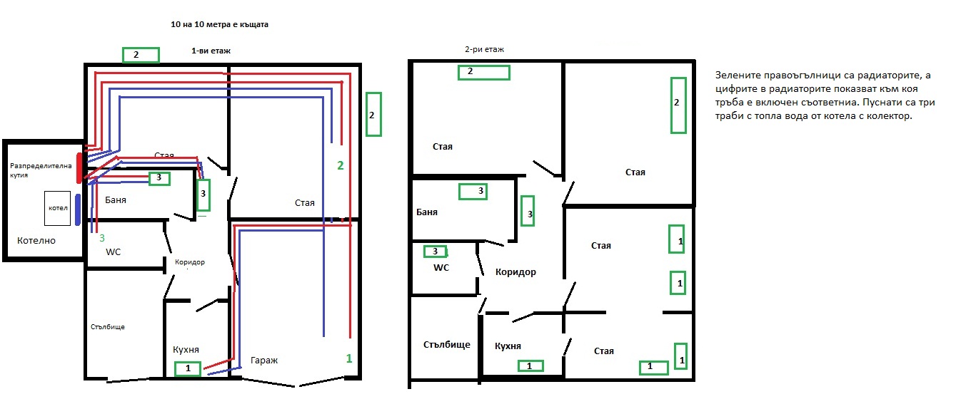

Здравей! Ще взема да мина и видя системата ти, ще заредим котела (и аз имам такъв) по следния начин. Нареждаме дървата прави по стените на котела и легнали по дъното, въглищата разбъркваме хубаво с вода докато пепелта се залепи за по едрите частици, и тогава ги насипваме в отвора получен в средата. Палим отгоре един хубав огън
препоръчително или с брикети или със много сухи дърва. След 10-15 минути затваряме димната клапа докрай (с ръчката на която има топка
) Така зареден с правилно свързан и настроен контактен термостат, и що годе добър комин резултата задължително е 80 градуса до 45-та минута. Аз слагам на 25 кг въглища закупени от "милото" ни "Топливо" около 3 литра вода, но моите прахоляци са закупени август и са напълно сухи. Никак не е правилно да се слага вода, но това нещо което продават там друг начин да бъде изгорено не съществува. За да заредя така котела губя 10 минути, но гори 10-12 часа на 75-80 градуса. Зареди така и пиши точно какво се случва за да могат другите да ти помагат. Аз имах сериозни проблеми в началото, но изчетох форума и някоя друга книжка та се справих сам. Тук във Варна ми направиха проект на системата по съвсем различен начин от тези, които се коментират във форума(добре че не го изпълних). Моя съвет е чети мненията на запознатите с материята като Филма и Лазар. С някой друг въпрос и си готов.

Определено с поставяне на изолация , нещата ще се подобрят
, но има нещо конструктивно което не е наред .Имам не малко случая когато хващам Виадруса за ушите и марш от котелното , слагам на негово место Атмос и къщата и хората в нея се раждат
.Не го казвам ей така -преди това хората ревът от мъка със същите симптоми , не гори,пуши,повече от 60 гр не вдига , викат много майстори -кой смени помпа, кой терморегулатор,кой поставя или маха глидери
.Та идвам аз сменям котела и грейва къщата -до сега нямам случай да подменя Атмос със Виадрус , а що се отнася за последния 3 броя имам и се продават на старо.

Мойте скромни виждания .
Виядруса е най-тъпия котел който съм виждал .
Баща ми го има монтиран от може би над 10 год .
От най мощните е - около 40 кв .
За 10 год - да е ползван макс - 1-2 зими .
Начина на Подаване на гориво - е пълна простотия .
Да подадеш дърва или въглища в задната му част , е мисия невъзможна , винаги си представям някой парен локомотив от филмите на който изпотен работник по потник със лопата налива въглища и локомотива свири - "туууу...туууу"
Един котел като Чешкия- Дакнон Дор или Солид на BOSH ( май Бош ги Купиха на Чехите ) ...............е измислен като го палнеш на Димитровден гори непрекъснато до 8ми март ...( без да се налага да го палиш всеки ден наново ... и подаването на гориво е супер лесно .. )
Моя съвет ..
Ако наистина радиаторите са ти горещи ( неможе да си задържиш ръката повече от 3 сек) , и могът да подрържат тая температура поне около 10 часа на ден ...
Требва да се увеличи броя на радиаторите ...
Има едни най прости сметки - към които аз се придържам и никога не са ме подвели ..
Провери си по кубатурата дали горе долу влизаш в тея норми ..
Пример - имаш стая с размери -- 3 на 3 на 3 метра висока .... = на 27 куб метра
За не изолирано жилище необходимата топлинна мощност тр да е около 80 вата на 1 куб ..
Демек - 27 по 80 = 2.2 кв
Радиатора в тая стая требва да е минимум 2,2 кв ...
Пусни си и 30 % застраховка ( с кранчето винаги може да ги намалиш тея 30 % )
