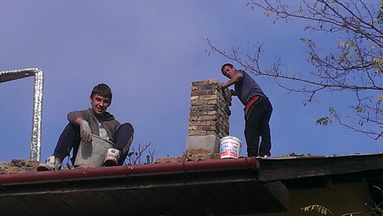

На изхода за комина са монтирани и ламда сондата и датчик за температура.
Този уйкенд беше посветен на удължаване на комина. Иззидахме 16 реда тухли и увеличихме височината с 1.4,1.5 м.
Резултата ... както по-рано. След като веднъж е запалено и темп. е достигнала 70 С при повторно вкл. на вентилаторите когато падне на 60 С пуши за около 20-30сек. и след това няма проблем.
