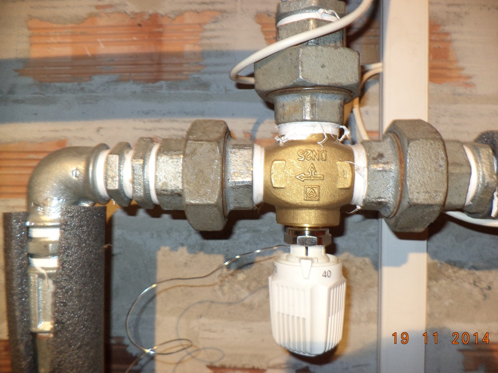

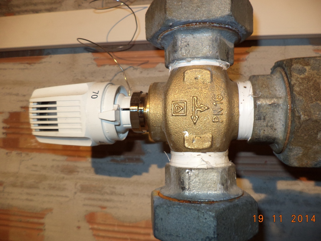

filmatoplo написа:
Сега като погледнах схемата от страница 1 , да прав е Христо -схемата има грешка , че чак и аз се подведох , не бях увеличил снимката да я разгледам по добре .Като се отстрани ще стане по добре .
И ти ли Бруте / Филме/?!
На снимката малък кръг е показан трипътен вентил на малкия кръг, който до нагласената температура пропуска в права посока , а над тази температура пропуска нагоре към радиаторите и буфера. Сондата е на входа на котела. Защитава котела от влизане на студена вода.
На снимката отоплителен кръг е показан трипътен вентил, който ограничава температурата на водата в радиаторите, като до нагласената температура пропуска водата в права посока към помпата на котела и буфера, а над нея я пропуска към байпаса / на дясно / и по този начин ограничава черпенето на топла вода от котела или буфара.
filmatoplo - майстор
:? :-D Не ти видях вентилите отблизо , сега като ги гледам -има вероятност да работи правилно , въпреки че по принцип се затварят отворите зад стрелките , ама щом тези работят така :) ок -сега вентилите ти работят като Разпределителни , а не като смесителни .А бе хора имам си мои работи и от време на време взимам участие -погледнал не погледнал да не съм гений и аз съм човек :wink: .Но по правилно е вентила на малкия кръг да е монтирам долу -а линията която зарежда буфера с топла вода да е чиста тръба без да минава през вентили .

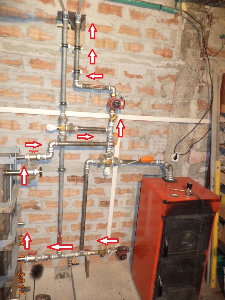

Относно взривяването - на снимката съм посочил пътя на водата, по който става разтоварването на системата от повишено налягане. По този път няма вентили и клапани.
bigdragon - майстор
dobrev написа:
..... По този път няма вентили и клапани.
Имаш филтър - неправилно монтиран, чиято работа е от време на време да се задръства, особено когато системата заври и всички отлагания в котела тръгнат да плуват.
Както имаш и радиатори, на които вентилите някой път може да са затворени.
ПП Филтрите са два, горният е неправилно монтиран.
