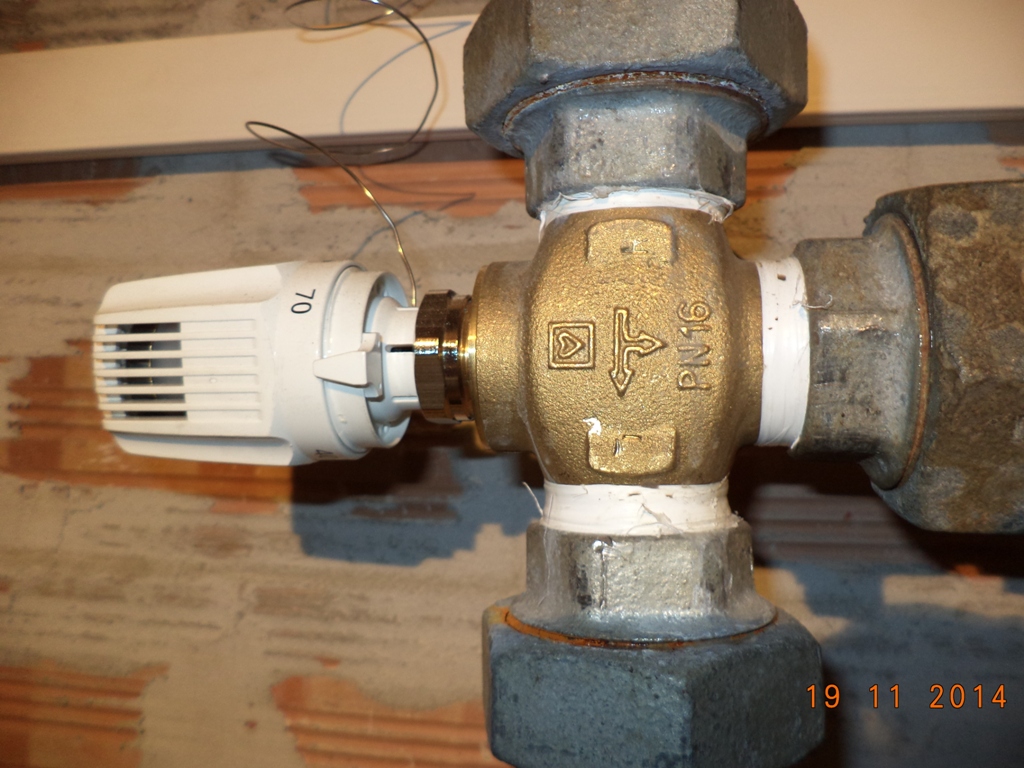

filmatoplo написа:Сега като погледнах схемата от страница 1 , да прав е Христо -схемата има грешка , че чак и аз се подведох , не бях увеличил снимката да я разгледам по добре .Като се отстрани ще стане по добре .И ти ли Бруте / Филме/?!
На снимката малък кръг е показан трипътен вентил на малкия кръг, който до нагласената температура пропуска в права посока , а над тази температура пропуска нагоре към радиаторите и буфера. Сондата е на входа на котела. Защитава котела от влизане на студена вода.
На снимката отоплителен кръг е показан трипътен вентил, който ограничава температурата на водата в радиаторите, като до нагласената температура пропуска водата в права посока към помпата на котела и буфера, а над нея я пропуска към байпаса / на дясно / и по този начин ограничава черпенето на топла вода от котела или буфара.
