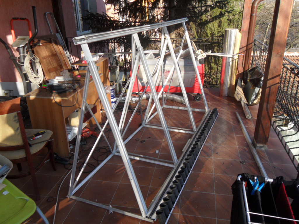

ами реално толкова струва един колектор. 10,20 съм взимал 1бр/тръба ( сега гледам заради скъпият долар са по 13 лв)
Първият колектор е 20 тръби ( подарък са ми) 2 шалета по 9 лв и другото си го имам из двора
вторият колектор е 30 тръби ( по 10.20лв) 2 шалета по 21лв ( 6 цола) другото пак са парчетии от двора. Един вентилатор е 50 лв. Ф150 въздуховод на 3 метра е 9.9лв. Крепежни елементи по 10 лв на колектор. Ватата и фолиото са почти без пари.
ТОВА Е!

Ето днес как измислих долните фиксатори на тръбите ( дистрибуторите искат по 1.20 на бройка, аз ги спретнах от 2.5 цола тръба, поливала 20 години на полето с УВ защита) все пак икономисани 40 лева са 3-4 тръби :)

шоп, виж сега - ти в двора си имаш туй-онуй за системата, аз в склада си имам всичко - тръби, помпи, контролери, изолация, соларни панели, арматура, гликол - всичко необходимо, това означава ли че ще ми излезе без пари? Тази стойка сам човек за един ден не може да я направи - или двама човека за ден или сам човек за 2 дни, т.е. минимум 80-100лв за труд, материалите са и те толкова. Трудът е удоволствие за всеки, който си обича работата, това означава ли, че трябва да е безплатен? С подобни убеждения трудно ще се измъкнем от блатото. Не сме почнали да слагаме още материалите :)
П.П. Сега си спомних, че стойката не е стона на заварка, а някакви отпадъчни ал.профили и вероятно се изработка по-бързо. Няма лошо, но всичко си е труд

Понеже ще правя още 5-6 стойки, а двора ми има и край следващият път ще купувам ал.профили. Те са по 6.30 лв кг без ДДС е Етем. Понеже ще си избера размер, дебелина и вид, които на мен ще са ми удобни за работа, труда ще се намали значително. За 2-3 до 4 часа с бирата ще сглобя стойката, защото ще има много по-малко елементи. 50-60 лв по мои изчисления ще струва стойката. Разбира се може и много по евтино с черни профилни тръби, но аз не искам такива ръжди по покрива ми.
Между другото стойките дали са за кенчета, турски колектори за 200лв или супер скъп колектор са си стойки и без тях не може.

Точно така шоп, стойките са си стойки. Готов съм да си поръчвам стойките при теб - 100лв добра цена ли е? При положение, че ти излизат 50-60лв - това е почти 100% надценка! Може и за други неюа да си сътрудничим, ще хвърлям едно око на темата :)
ivanovbg - майстор
Е неговите стойки няма да стават за покрив. 6-7 кила алуминий на стойка е много малко, за да издържи една по силна буря. Иначе за на завет стават.
