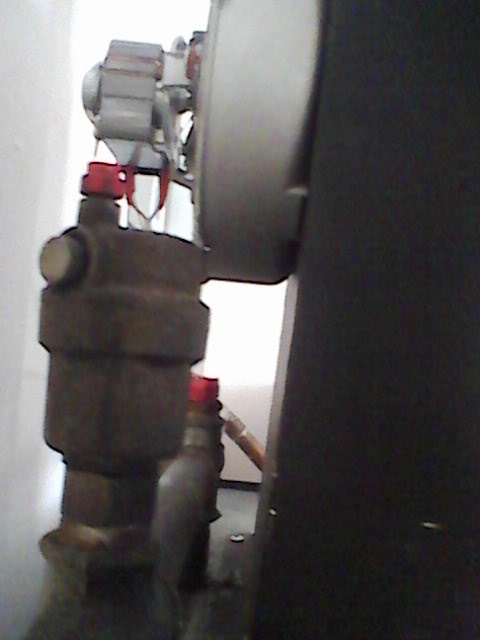

Да махнах ги,само след камината е автоматичен,но той се отваря само като има въздух,когато отворя обезвъздушителя не дърпа въздух,излиза си вода винаго,само като има въздух излиза въздуха после водата де,това ми е мисълта да се образува пара в камината над 65 градуса?Не казвам,че влиза въздух а самата камина си образува въздуха във вид на гас,както ти и другото момче казвате,системата иначе си работи супер освен въздуха(газта)след 65 градуса.

Почти всяко Прити ги прави тези номера ,ако трябва и този автоматичен обезвъздушител го смени с ръчен.Моят обезвъздушител е автоматичен но има капачка ,държа го винаги затворен - Абе с една дума си е ръчен.

alekzadaner написа:системата иначе си работи супер освен въздуха(газта)след 65 градуса.
Значи това не е въздух, а пара, и за да не влияе на работата на системата, или трябва да махнеш автоматичния обезвъздушител, или да вдигнеш налягането в системата,което може да стане, като вдигнеш РС на по-високо, или да сложиш затворен съд.

Пробвал съм да държа автоматичния затверен пак е същото, РС за по високо няма как,понеже аз съм на втория етаж,отгоре е таван и пада под нулата, май имам само един вариант, затворен РС?

А защо трябва да маха автоматичния обезвъздушител на изхода от камината? Според мен трябва да го усъвършенства, за да може да се справя с по-голямо количество, без възможност газ да постъпва в колектора след обезвъздушителя.
Или си местиш РС по тази схема и вместо обезвъздушител ще имаш тръба за обезвъздушаване и забележи как тръбите са начертани в посока надолу след тръбата за обезвъздушаване.

Е като се справи с по-голямо количество газ, какво става. Нали водата ще излезе навън във вид на пара. Това което си дал също става, но бълбукането си остава. Някои практикуват с метална тръба около метър от изхода на камината и после колектор, за да може в този еднометров участък да кондензират водните пари.

Ако системата ти не изхвърля вода през разширителя, при пълен разширител, нямаш завиране на камината...ПП Карай на 75...80 градуса камината и обезвъздушавай, докато спре да излиза въздух.
Шумовете в тръбите и елементите на системата могат да са по две причини;
1. Системата ти е заредена с прясна вода и е необходимо време и топлина, за да се отдели разтвореният във водата въздух. Това се познава, ако при ниво в разширителя, обезвъздушителите (ръчни или автоматични) натрупват въздух. С времето ще се оправи и ще се появи отново, когато дренираш и заредиш с нова вода... Процеса се нарича деаерация.
Разтворимостта на газовете в течности е обратно пропорционално но температурата.
2. При системите на едно ниво (етаж) и разширителен съд на същия етаж, не може да се получи достатъчно хидростатично налягане в системата и при повишаване на температурата в някои зони с дроселиране се появява явлението кавитация и чуваш потока на водата. Лекува се със затваряне на системата и повишаване на налягането в системата до 1.5...2 бар.

Е писал, ама 1 отпада. Да е прясна водата, ама колко време ще е прясна. А alekzadaner не е споменал за ежедневна подмяна на водата в системата.
по т.2 има резон, но все пак alekzadaner да пробва с преместване на РС по горната схема. Първо помпата ще има буферен обем по-най-краткия път до РС. Второ обезвъздушаващата тръба ако е метална има вероятност да втечни парата и да няма загуби на вода в системата под формата на отлетяла пара. Сега веднага давам рац - един поплавък за тоалетно казанче да поддържа ниво в РС и да допълва загубите(ще требе да се съобрази за висока Т
И трето - система под налягане. Повишава се Т на завиране, но как ще става обезвъздушаването
Остава опцията автом.обезвъздушител.
