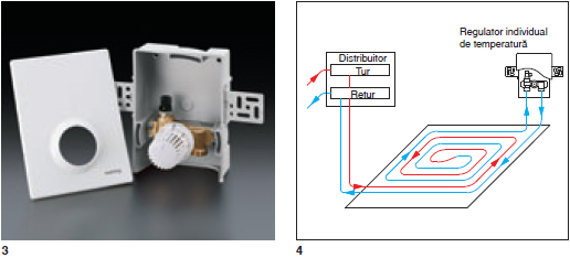

Oventrop иамт регулатори за подово "Unibox" Предполагам и другите производители имат подобни, но не съм ги разглеждал.
radius - майстор
Това не е ли обикновена термоглава с обезвъздушител в кутийка? В този смисъл става всякаква.

Не съвсем. Те са различни видове. Например поддържа 45 градуса на подаване, и контролира по температура в помещението. С други думи, ако си задал 22 градуса в помещението пуска вода в серпентината но без да надвишава 45 градуса. Има такива които контролират само температура в серпентината и такива, които контролират само температура в помещението. Иначе само по себе си, пак е термоглава, но с малко по-сложен механизъм. Може да се контолира и дистанционно със задвижка и стаен термостат например. Има различни начини на свързване.

Хм, смесителните глави не е ли по-евтино да се монтират по 1 на всеки колектор, ако всеки кръг има, няма да е евтино. Това сигурно се ползва, ако имаш 1 -2 кръга подово, без отделни колектори за подовото.
Предполагам, че предложението е към мен. Благодаря! Разглеждал съм ги. И други фирми предлагат такива. Хубави са, но според ме са за когато подовото има само един кръг в едно помещение. Ако са два или повече кръга в помещение, няма да е много удачно.

Аз явно съм по-тъп и ми трябват повече обяснения - как точно в тази кутийка задаваш температура на подаващата вода 45*С и как става контрола?

Ето малко текст, който съм копирал от каталога. Опитах се да го прикача, но не знам, как да прикача pdf.
Спецификации:
„Unibox E“ на Oventrop в повърхностно отопление и охлаждане
– за темпериране на подови и стенни повърхности чрез
ограничаване на температурата във връщащата линия
или
– за регулиране на температурата в отделни помещения и
Технически данни:
макс. работна температура ts: 100 °C
макс. работно налягане ps:0 10 bar
макс. диференциално налягане: 1 bar
Монтажна дълбочина: 57 mm
Комплект за монтаж „Unibox E T“, за регулиране на темпера-
турата в отделни помещения с термостатен вентил (регулиране
на стайната температура), състоящ се от:
Кутия за монтаж на стена с термостатен вентил с предвари-
телна настройка, вентил за обезвъздушаване и промиване,
покриващ панел с термостат с нулева позиция; вентилна
връзка G 3⁄4 за адаптори на Oventrop
Температурен диапазон: 7-28 °C (стайна температура)
0 = пълно затваряне
* = ок. 7 °C, символ “защита от замръзване”
1 = ок. 12 °C
2 = ок. 16 °C
3 = ок. 20 °C
4 = ок. 24 °C
5 = ок. 28 °C
Прод. номер: вж. Таблицата
Комплект за монтаж „Unibox E RTL“, за ограничаване на
температурата на отоплителни повърхности с ограничител на
температурата във връщащата линия, състоящ се от:
Кутия за монтаж на стена с интегриран ограничител на темпе-
ратурата във връщащата линия, вентил за обезвъздушаване и
промиване, покриващ панел; вентилна връзка G 3⁄4 за адаптори
на Oventrop
Температурен диапазон: 20-40 °C (темп. във връщ. линия),
скала от 0 до 40; числовите стойности показват макс. темпе-
ратура във връщащата линия в °C.
