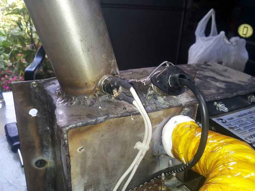

Има изключение (ако откаже или блокира по някякъв начин ) ако спре да работи вътрешния шнек.Него ще го следя с енкодер , дали се върти във времето , когато му е разрешено. Това в най-скоро време ще бъде монтирано.Ако се случи това -горелката ще мине в режим на загасване.....и няма да е възможно (разрешено)запалване докато не се отстрани проблема.
Дано съм описъл разбираемо нещата ... :)
шоп - майстор
Всичко разбрах, добре обясняваш, а и снимките показват много. Явно си в час с електрониката. На мен тя ми куца и затова освен стандартните защити от контролера на моята универсална горелка за въглища съм монтирал...как да го нарека: пиропатрон запълнен с парафин. Ако случайно има забравен капак на бункера и се получи обратно горене парафина ще се стопи и 5 литра вода ще изгасят всичко. Поляците го наричат: система пожарникар.

Да...Разбрах..Попадал съм на схема с този начин на защита.

На тази снимка ясно се вижда с какво се предпазвам от обратен огън.В ляво от датчика за пламък съм монтирал термозащитата.
