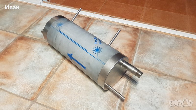

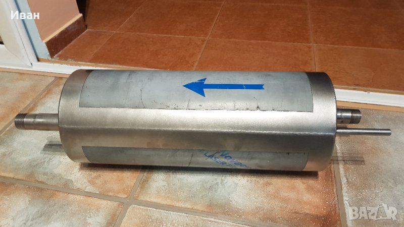

Да се похваля с дрейн бак съда, чисто новичък и изцяло от неръждавейка. Вместимостта е 8 литра. Сега пристъпвам към изолацията, която ще бъде от 3 см. пяна и 3 см. фибран. Входната тръба е пуснах на 5 см. вътре в съда. Дълбочината му е 40 см, като работи помпата в него ще има 5 литра вода с височина на водният стълб 25 см, така водата ще се излива от височина около 10 см в съда и при този воден стълб се надявам на изходата от съда помпата да неувлича мехури въздух в системата.

Помпата каква ще бъде -Грундфос циркулационна или някаква специална напорна .

чет фев 14, 2019 9:13 pmfilmatoplo написа: Помпата каква ще бъде -Грундфос циркулационна или някаква специална напорна .Грундфос 25-40-180. Има да преодолява малка височина. От ДБ съда до най-високата част част на колектора около 2 до 2,3 метра. Нещо нередно ли има по конструкцията на ДБ съда?![]()
