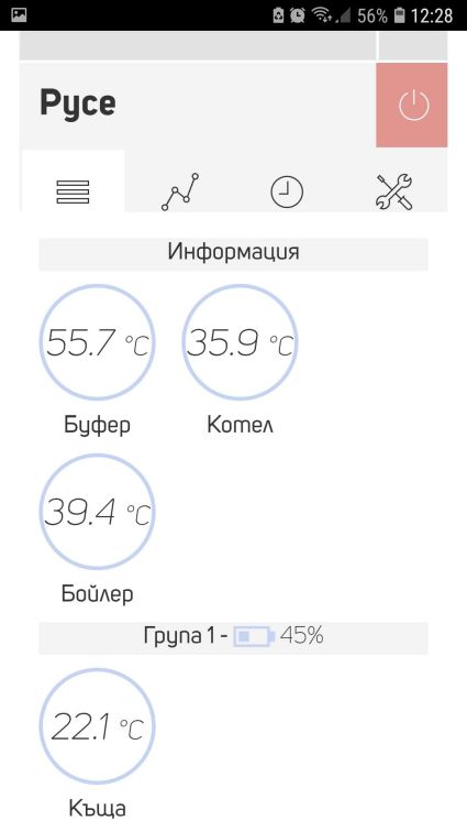

Иначе вчера добавих 3 датчика към BBoil. Сега вече виждам всичко, кога работи, колко температура има в буфера, бойлера и дали котела работи онлайн.

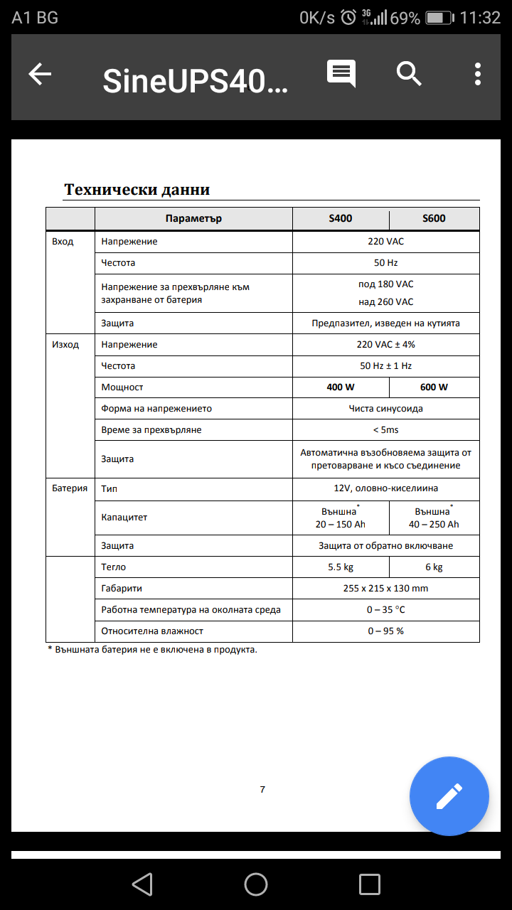

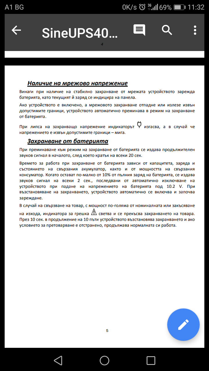

Ами ето как работи "чистата синусоида" на техногама:https://www.technogamma.org/products/si ... Manual.pdf
Напрежение за прехвърляне към захранване от батерия:
под 180 VAC
над 260 VAC
Явно при Георги (GNT) това е под 210, а не чак под 180.
Това значи, че между 181 и 259 волта все едно че го няма и пулсациите на мрежата се предават към консуматора.
UPS-ите, които непрекъснато работят като инвертор и правят стабилно и непроменено изходно напрежение, независимо от това на мрежата са тип "Онлайн UPS".
Така, че ако се изключи входа, и се подаде от изправител ток към акумулатора, който да компенсира разреждането му, ще имаме непрекуснато едно стабилно напрежение, което не е зависимо от колебанието на мрежата. Т.е. имитираме онлайн UPS.
