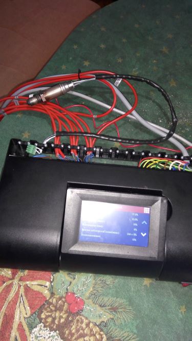

А как да измеря излишния кислород в пушека? Май само със същия газ анализатор, дето е показал големи проценти КПД при 200 градуса пушек.
Има ли индиректен начин, да определим на око, дето са казва, добре ли са нещата или да не ни пука чак толкова, да си гледаме рахатя, пък другото да го остайм на хората с мисия?
Evgeniy - майстор
Има ламбда сонда за около 50 лв, която дава информация.
Друг индиректен метод е меренето на CO в изходящите газове.
Има евтини уредчета за целта. Bobi беше писал как го прави, аз прекавам газовете през метър гумен маркуч с вентилаторче в бирена бутилка 2 л. и те се охлаждат достатъчно за да може простото уредче да ги премери.

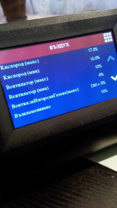

Че може,може.Ти би могъл да го направиш.Някои и друг човек от форума.Но за истински ламбда контрол,си трябва ,доста сериозен
контролер със съответния софтуер.Не ,че е кой знае ,какво ,но си трбва ,сериозен труд и ресурси.
това е последния контролер,който чакам доста време и излезе тази година.Бях споменал за него ,но се забави.И то заради проблеми с кутията.С вграден ламбда и интернет модул .Интуитивен и лесен за употреба.Съвременните контролери стават с все по големи възможности,но и по лесни за употреба.Да могат да бъдат използвани от масовия потребител и то с минимална тяхна намеса.

Трифонов попита за "измерване на кислорода в пушека" и това беше моя отговор.
Иначе за ламбда контрола си написах софтуер за ПИД регулиране и работи. Има какво да усъвършенствам. Няма тъч дисплей, но прави каквото му кажа:
https://youtu.be/NSSQG43rGec
И май ламбда сондата е същата като моята.

Контролера,както предполагам разбрахте е за пелетни горелки.Аз го мислех за ретортни и сега на копчето,ще трябва да ушия един балтон.Да направя една пелетна горелка.Цената е поносимо скъпа.Няма ,какда е евтина,само датчиците са 13 и цената им е над 200 лв.Цената на контролера е почти,колкото 2 Натурели ,включвайки и интернет модула ,към натурелата.
По никакъв начин ,не бих искал да прочвучи,като някаква реклама,Има си други места за това.Просто нещата ,тръгнаха от кислорода в изгорелите газове.И май е нормално да стигнем до контролера ,който прави това.А иначе веднага спирам с контролера.
