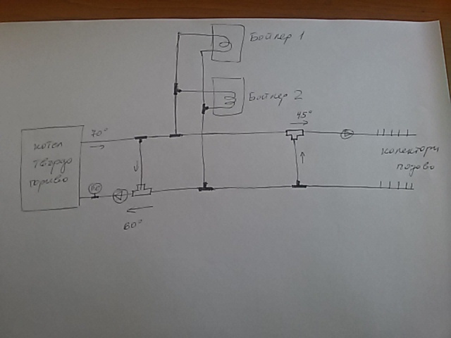

Още един въпрос. Имам юпс, който може да захранва една помпа. Коя от двете ще е по-добре да вържа към него с цел защита на котела от прегряване. Прикачам още веднъж схемата.

А,мислих че съм отговорил ,помпата на малкия кръг да остане разтоваряйки в бойлерите .

filmatoplo написа:
Такава е логиката, обаче практиката може да е различна.
Ами ако бойлерите са заредени до 70 градуса? Колко още енергия могат да поемат? Има много неизвесни и поради тази причина не пиша по въпроса.
С каква мощност е котела?
Колко е обема на бойлерите?
Като цяло за мен система от твърдотопливен котел + подово + затворена система - енергонезависимост на 100% = на проблемна, несигурна и дори опасна комбинация.
Не ми хареса системата и по още една причина. Без трета помпа за бойлерите много трудно, да не кажа невъзможно ще се постигне баланс на системата.

Да ,не може и вълка да е сит и агнето цяло с котел на твърдо гориво и без ток ,но ако помпата на малкия кръг не върти - няма циркулация през котела и погасяне ,щото няма буфер ,но пак седи дилемата ако и буфера е загрят .Остава котела да е снабден с водно погасителен контур .

Котела е Виадрус 17кв. (3 секции), бойлерите са два по 120л.
Приемам всякакви предложения за промяна на схемата.

Сам можеш да сметнеш системата как ще работи при липса на ел. енергия.
Да вземем най-лошият вариант. Бойлерите са загрети до 70 градуса ( 90% от времето те са така подгряти и чакат разход на БГВ за да започнат да се зареждат отново ) и зареден котел с дърва или въглища, който отдава да не е 17 кв. ами по реалните 15...
Какво следва: спира тока, ЮПС поддържа само едната помпа. Бойлерите могат да поемат от 70 до 90 градуса, а това са само 8 киловата резерв и след по-малко от 30 минути липса на ток следва прегряване с произтичащите всички негативни последствия.
Вариантите според мен са три:
1 ЮПС и на двете помпи
2 Разтоварваща авариина серпентина вързана към водопровод и канал
3 Преработка на системата с буфер с обем минимум 1000 литра и вградена в него проточна серпентина за БГВ. Ако буфера е над нивото на котела се подвързва гравитационно.
Третият вариант е най-скъп, но и най-удачен. Парите спестени за помпа, термостатичен антикондензен вентил, филтър и арматура ще се инвестират за буфер. Аз бих изпрал точно него. Системата ще работи плавно и без аварийно.

Шопе абсолютно съм съгласен с разсъжденията ти. Идеята ти за буфера би ли разяснил къде точно да го свържа. Предлагаш ми да махна антикондензния вентил и помпата на малкия кръг и на мястото на байпаса ли да го сложа? Аз преди време си мислех точно за гравитационно свързан буфер с котела, а към серпентината в буфера да свържа кръга с подовото чрез помпа и трипътен на 45 градуса. Така кръга котел-буфер ще е отворена система гравитационна, а системата на подовото ще е под налягане. Десетина страници по-назад в темата го обсъждахме, даже ти спомена, че имаш подобна система.
Всъщност по този начин не съм сигурен, че ще избегна конденза в котела, а точно заради него миналия месец издигнах 10м. изолиран неръждаме комин.
шоп - майстор
Точно така руснаците връзват твърдотопливните си котли. Буфера е малко над котела, тръбите с които буфера и котела се връзват са с размер колкото е входа и изхода на котела. Не се прави редукция. Конденз обикновенно при ЕЦ няма, защото дебита е минимален. Буфера не го изпразваш под 40 градуса и проблеми няма.
Кръга буфер-подово е ясен. Там си ползваш помпа, смесителен вентил и ЮПС.

Гравитачната инсталация работи на малко по висока температура или над 65 гр ,след това и 90 не и пречи .
