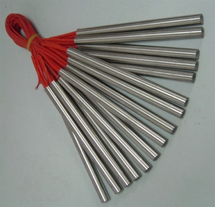

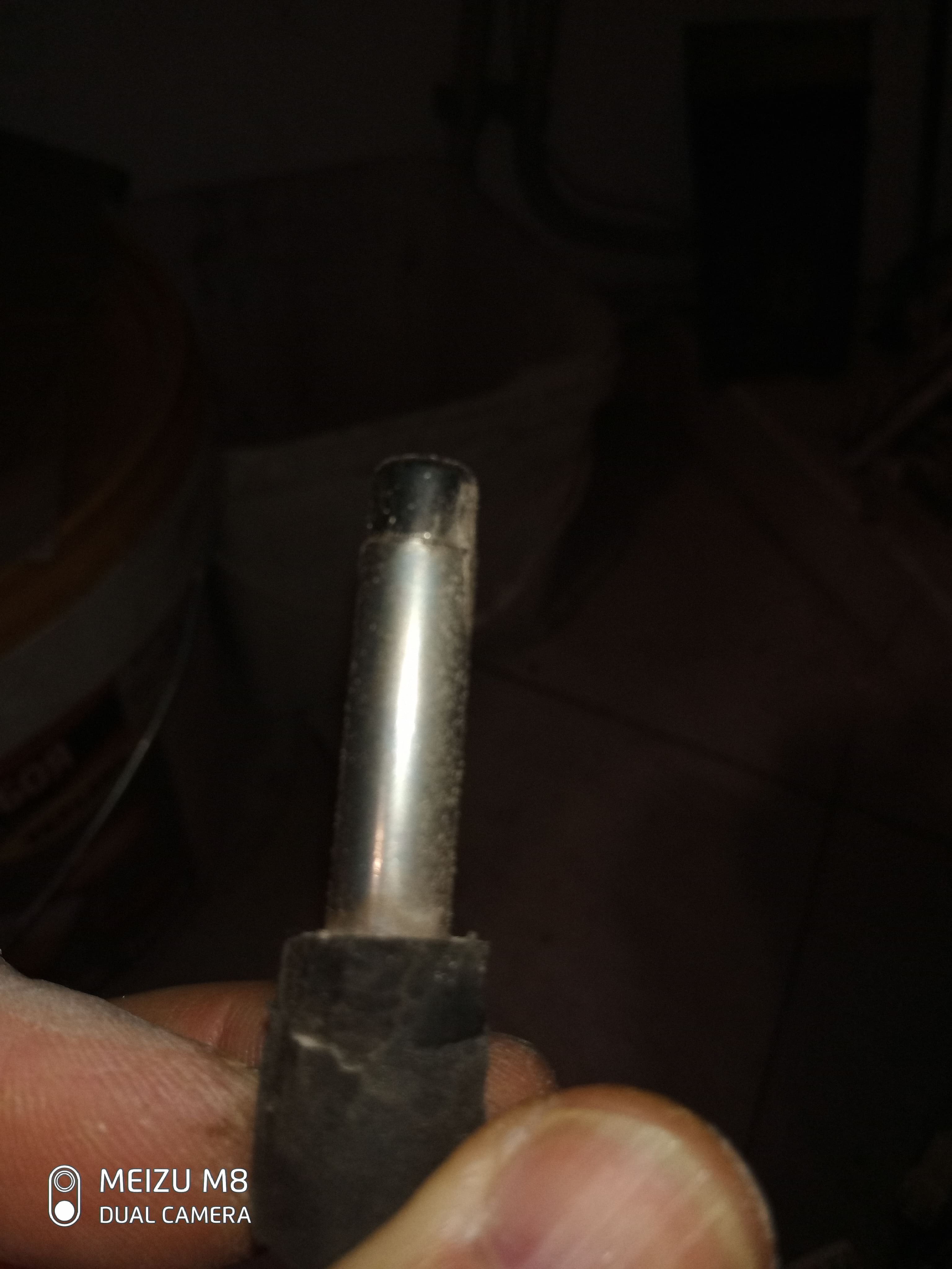

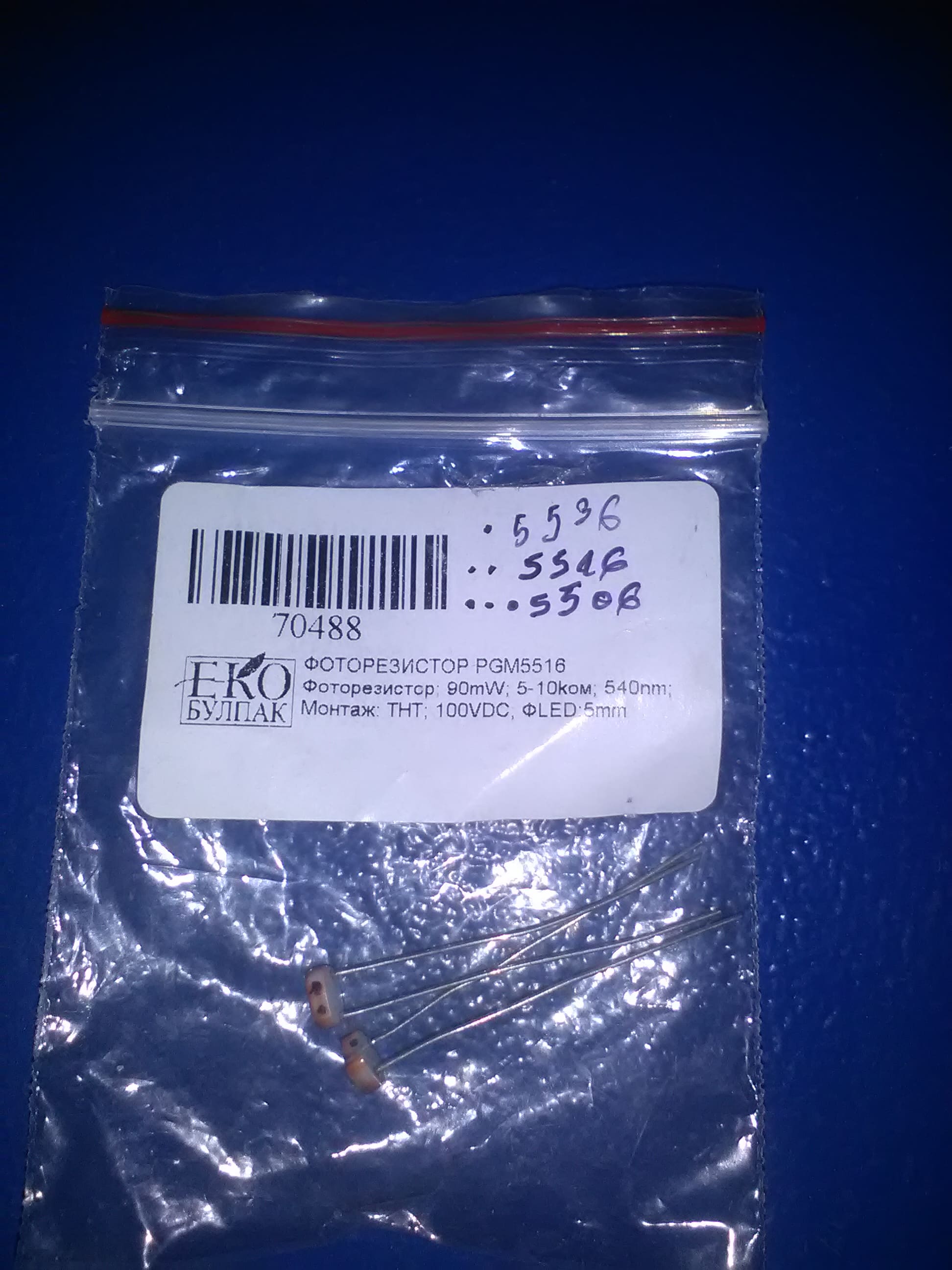

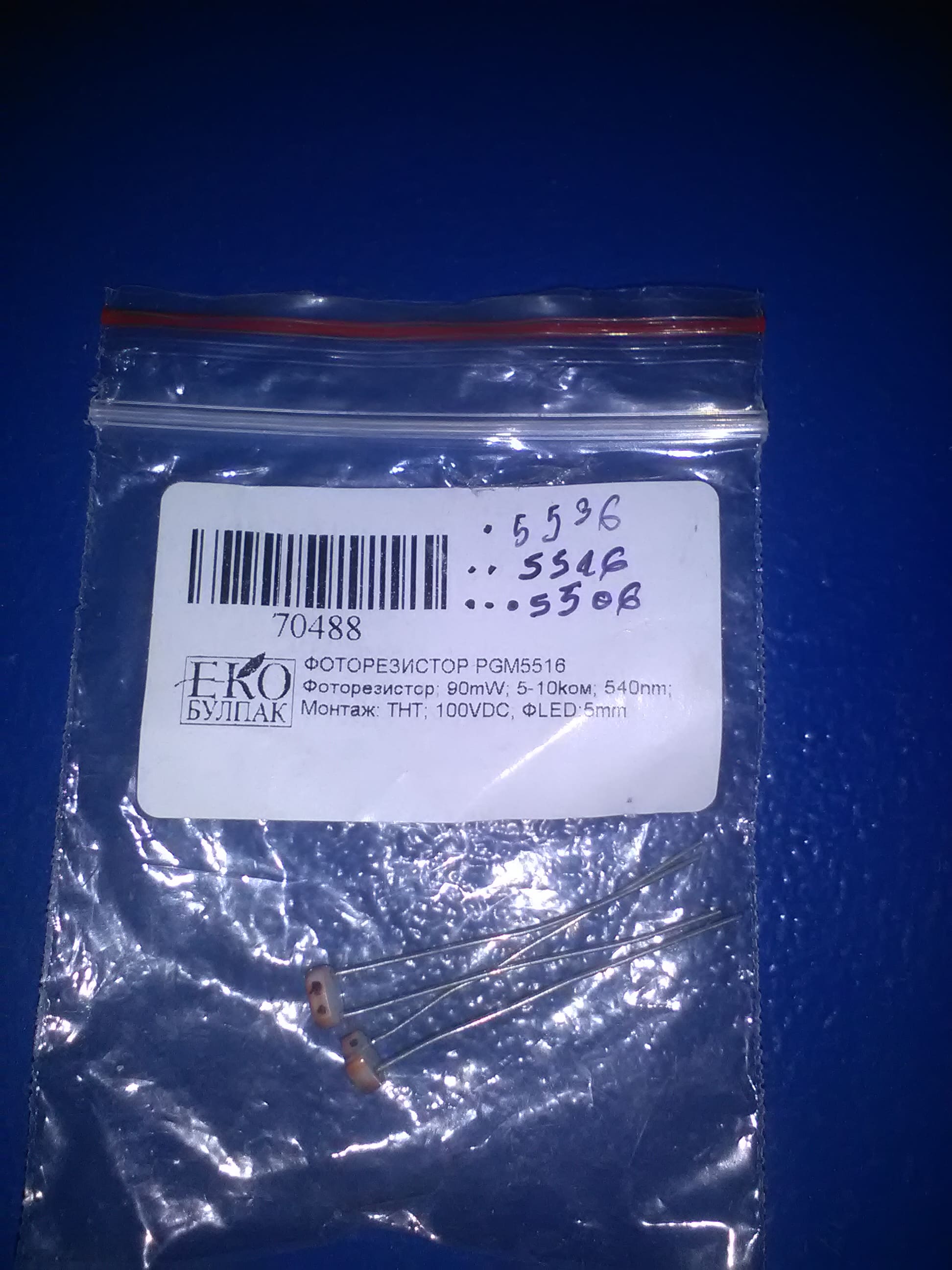

1. Имах проблеми с паленето, защото фоторезистора трудно регистрираше пламъка в рамките на времето, определено за запалване. Проблема беше, че слънчогледа се разпалва със по-синкъв пламък /чама гори със жълт/ и фотоклетката трудно сваляше показанията на t-20 под 30 единици в рамките на времето за запалване. Този проблем го реших, като си изработих по-чувствителна фотоклетка. Импровизирах с метална тръбичка, на която сложих отпред стъкло от ампула и в нея сложих по-чувствителен фоторезистор – PGM 5506 /струва стотинки в магазините за електроника/. 2. Друг проблем с паленето беше бавното палене, защото ползвах японска керамична запалка, но както пише един колега при Фероли Р 12 тези запалки трудно палят. Затова експериментирах със запалки от един китайски сайт-продавалник. Най-добри резултати постигнах с запалка Ф 8 на 200 мм, 400 w. Като размери тази се доближава най-много до оригиналната запалка Ламборджини, която ми изкара 4-5 сезона и пали толкова бързо. Лошата новина е, че изкарава по 2-3 месеца, но при мен запалванията са средно по веднъж на час. Добрата новина е, че идва на доста приемлива цена.

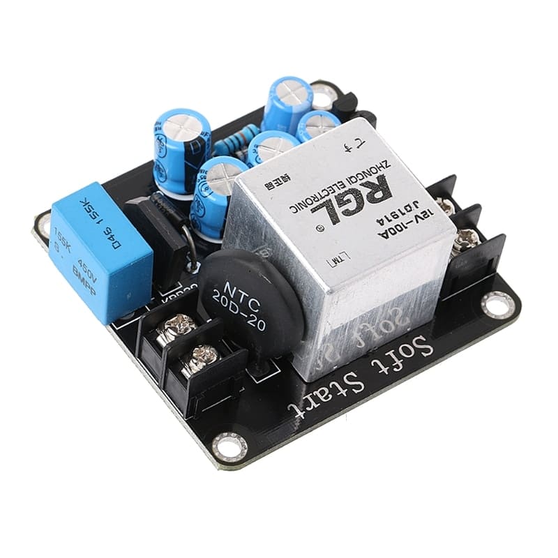

3. За да увелича живота на запалката, поръчах една друга джаджа от Китай, по идея на един колега от форума, която пуска плавно напрежението към запалката. Скоро я сложих и още е в процес на изпитание, не мога да кажа дали има ефект.

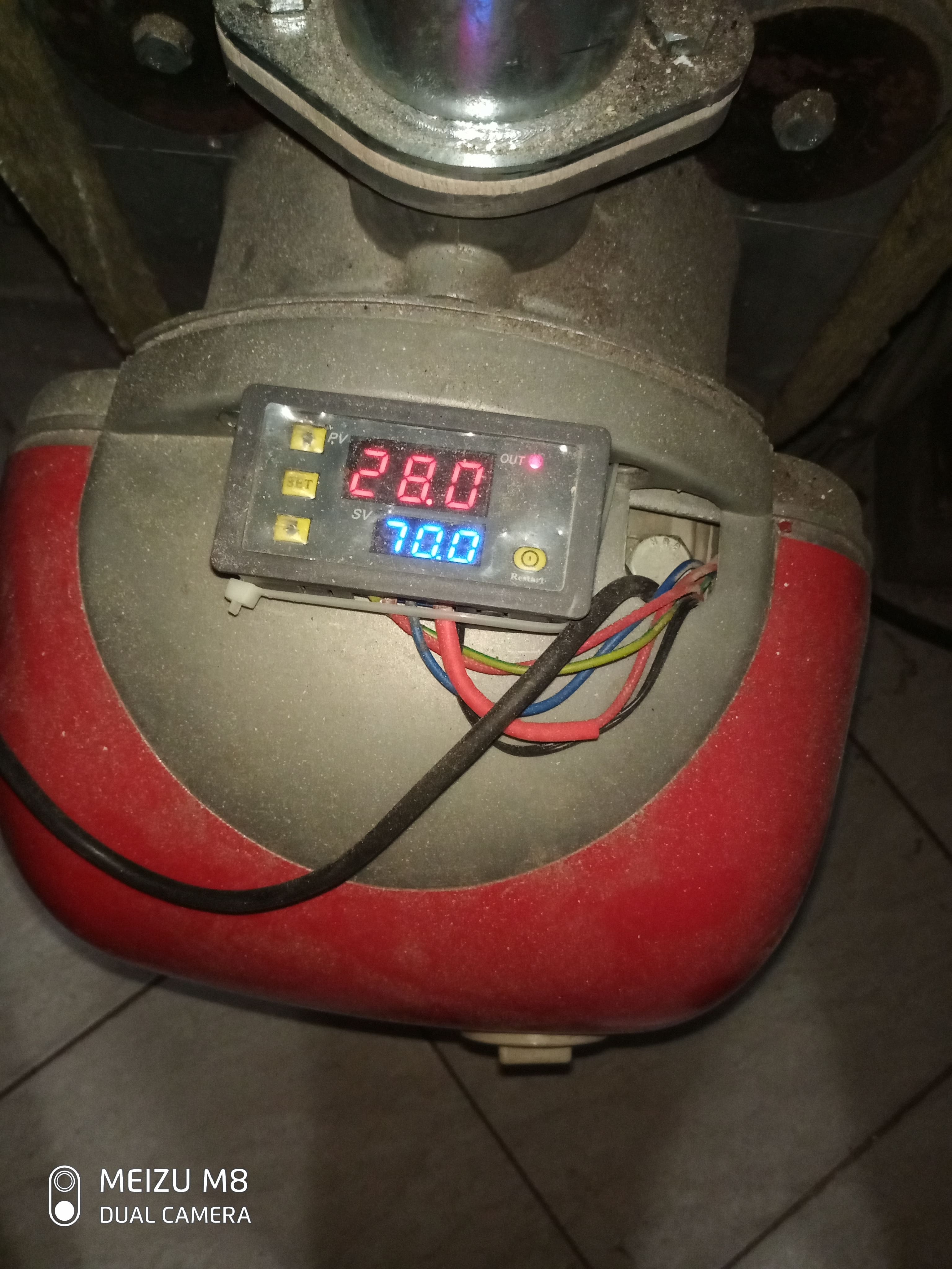

4. Тъй като тези пелети, които горих миналия сезон- дъб+слънчоглед имаха доста прах, често се случваше от високата температура на рампата, прахта и пелетите да залепват за нея като тръбата се пълнеше до шнека и даваше грешка.
Този проблем го реших, като монтирах термоконтролер /пак от Китай/, на който сондата залепих отдолу на рампата. Идеята е, че при определена от мен температура, контролера спира подаването на пелети от шнека и горелката прави рестарт, така постигам два ефекта- продухвам скарата по-често и не позволявам рампата да се нагрява прекалено много. За този сезон заредих два вида пелети: 2 пелета– слънчоглед, за есен и пролет и 2 пелета-чам, за по-студените месеци. Тъй като котела ми не разполага с голям пепелник и слънчогледа отделя повече пепел от чама, реших зимата да си спестя чистенето през ден на пепелника.
До декември изгорих повече от 1 тон слънчоглед, без горелката да ми е създавала ядове, но трябва да отбележа, че сегашните слънчогледови пелети са с по-малко прах и горят по-добре от миналогодишните бук+слънчоглед.
