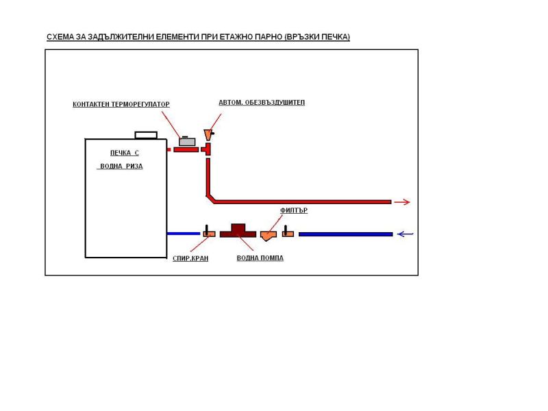

Направих парното и реших да го пробвам.Сложих терморег. на 45гр. ,и запалих.Температурата се вдигна доста а помпата не вкл.Термрег. е на около 10-15 см.от изхода на водната риза.Водата почти стигна 80гр-са.Чувашесе яко балбукане.Преди да го поставя тр-ра,го пробвах,като го загрявах със запалка и беше на ред.Свързан е правилно.

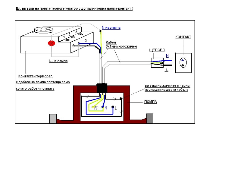

Провери наисти ли 1-3 са нз,а 1-2 но, ако е така фазата се подава на кл1, а от кл2 се захранва помпата.Нулевият проводник се подава директно на помпата.Правилно ли съм те разбрал, че в началото помпата не работи, при температурата на която е настроен регулатора включва, а при някаква по висока температура изключва?Ако е така регулатора е развален.

Свалих тер-рег.и направих проба в/у раб.маса като включих пробна лампа,и нагрявах и охлаждах осезателя .Накрая се получи както трябва да е.Може би неправилно съм разчел означенията.Ще проверя вече на място как ще е.Все пак на какво разстояние от изхода на водната риза е най-добре да е тр-рг?Решил съм да сложа една гл.лампа ,за индикация когато се подава напрежение към помпата а също и ключе за шунтиране на тр-рег.

anton_ss написа:Свалих тер-рег.и направих проба в/у раб.маса като включих пробна лампа,и нагрявах и охлаждах осезателя .Накрая се получи както трябва да е.Може би неправилно съм разчел означенията.Ще проверя вече на място как ще е.Все пак на какво разстояние от изхода на водната риза е най-добре да е тр-рг?Решил съм да сложа една гл.лампа ,за индикация когато се подава напрежение към помпата а също и ключе за шунтиране на тр-рег.Виж това -
ел.връзки -помпа -терморегулатор - контакт.JPG (78.03 KиБ) Видяна 5472 пъти

Благодаря за схемата.Но мисля нямали да е по-добре да сложа св.диод вместо гл.лампа?Например бяло светещ ,хем по-ярко свети и лесно ще се забелезва и при по силна светлина в помещението.Само немога да подбера колко килоома съпрот.да сложа и колко вата да е мощно.Защото правих различни опити -напр. с 150к.-2вт.+грец,но доста загрява съпрот.-то.Пробвах и с 22к.-1ват,без грец,но също загрява.Затова вече очаквам помощ.П.п.-Прегледах темите от електротехника но ...

anton_ss написа:Благодаря за схемата.Но мисля нямали да е по-добре да сложа св.диод вместо гл.лампа?Например бяло светещ ,хем по-ярко свети и лесно ще се забелезва и при по силна светлина в помещението.Само немога да подбера колко килоома съпрот.да сложа и колко вата да е мощно.Защото правих различни опити -напр. с 150к.-2вт.+грец,но доста загрява съпрот.-то.Пробвах и с 22к.-1ват,без грец,но също загрява.Затова вече очаквам помощ.П.п.-Прегледах темите от електротехника но ...Лампата на схемата е обикновена лампа за бойлер ! Пасва идеално вътре в кутията на терморегулатора ! Свети червено ,когато работи помпата и се забелязва без усилие ( разбира се ако е на видно място терморегулатора). Виж тази схема : ...![]()
СХЕМА -ВРЪЗКИ - ПЕЧКА.JPG (23.11 KиБ) Видяна 5406 пъти
