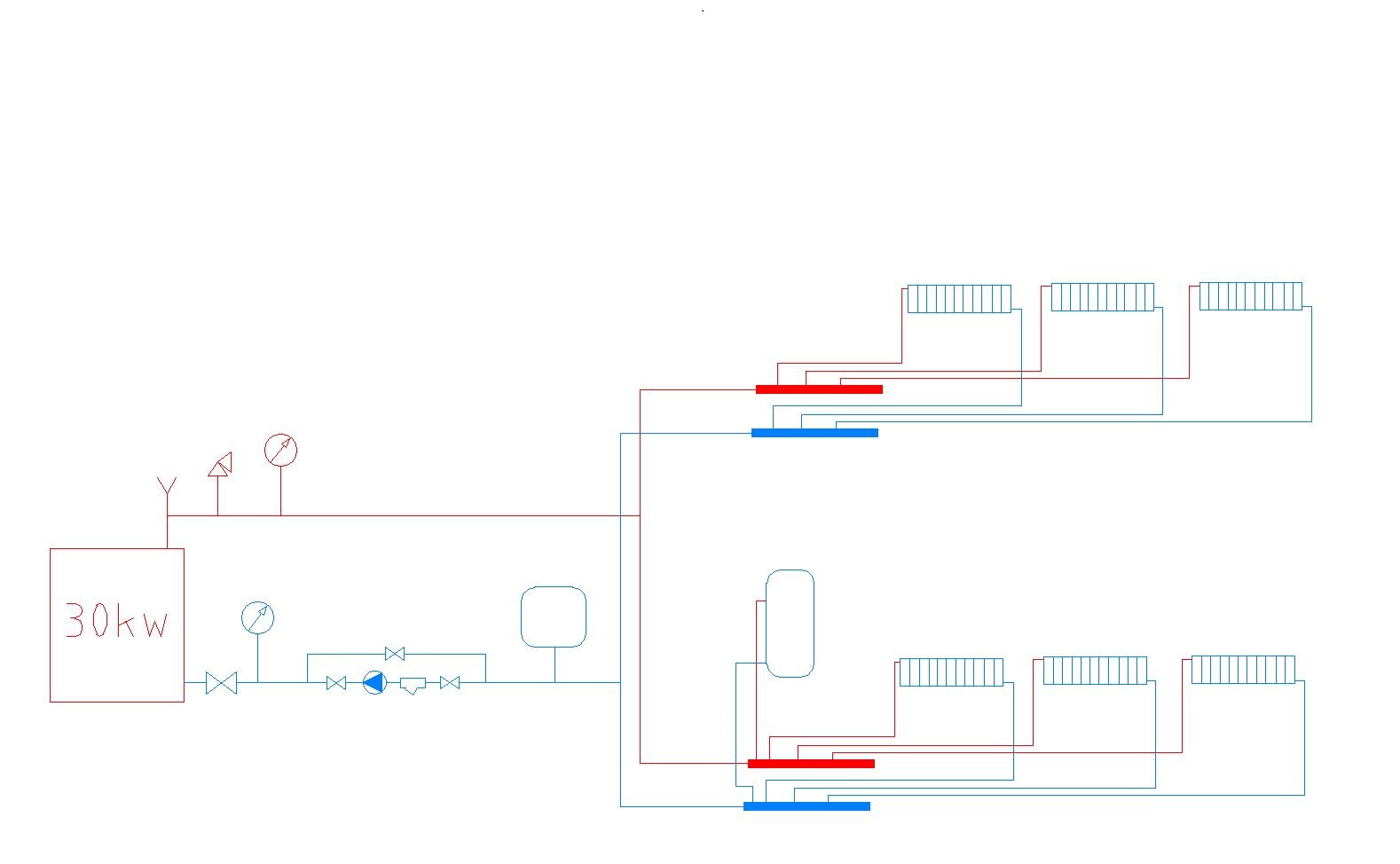

предстои ми изграждане на изцяло нова система за отопление. Ще използвам комбиниран котел + пелетна горелка. Цялата система е оразмерена за 25кв. мощност. но за целта ще използвам котел 30kw. Системата ще е разгъната в мазата, като тръбите ще излизат през пода директно под радиаторите на първия етаж. Проблема е, че разположението на стълбището непозволява използването на един чифт колектори за да мога да развия тръбите като "слънце" , а ще е необходимо два чифта колектори (видно от приложената схема). Чудя се така изпълнена системата ще има ли необходимата ефективност и дали съм разположил на правилните места "приборите".
Прилагам схема на изграждането на системата и очаквам градивната критика на всички, които са минали по този път.

dani731117 - специалист
да добре е .
само размерите на тръбите да се спазят и всичко ще е наред .
добра схема . :)
шоп - майстор
Аз бих сложил и трипътен антикондензен термосмесителен вентил
Вместо една помпа бих сложил две помпи захранвани от хидравличен разеденител. Много-по лесно би било да се балансира всички.
Успехи!

В този случай хидравличния разделител къде са монтира и как се разпределят двете помпи? А трипътния термосмесителен вентил правилно ли мисля, че се монтира между топлия и студения кръг преди разделянето им с тройници към двата чифта колектори?

Именно за това искам СЪВЕТ от хора,които са препатили, а не ехидни коментарчета. Нали това е уж смисъла на този форум. Системата е смятана по кубатура стая по стая като са взети под внимание топлинните загуби от външни стени, прозорци, врати и таван. Така, че числото 25 е точно толкова, колкото трябва да е инсталираната мощност + бойлер. Котела е 30kw защото просто производителя не предлага 25kw, а 20 и 30. Все пак горелката има модулираща функция и може да работи на по-ниска мощност.
Схемата е примерна и базова и съвсем опростена като служи за ориентир. Някои от колегите в този форум са дали и конкретни решения за подобрения на системата, за което им благодаря. Други може да се упражняват да пишат. Все пак чакам конструктивни мнения и идеи.
