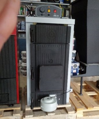

шоп - майстор
Вентилатора няма ли такава клапа на входа като този виадрус на снимката?
Ако няма си направи и регулирай с нея и с клапата на димните газове. Вентилатора ще е само за разпалване, при лоша тяга и при доизгаряне на нискокачествено гориво.
При горно горене и донбаски въглиша трябва а да изкарваш 12-14 часа
П.П за да експлоатираш котел на твърдо гориво си трябва опит и усет. Ще ги придобиеш с времето.
