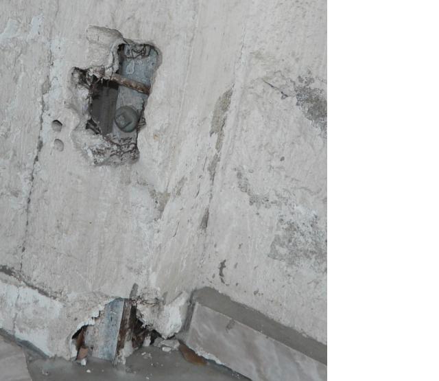

педстои ни ремонт и преди да започна искам всичко да ми е ясно как ще стане а не да го мисля като му дойде времето :shock: Ще освоя терасата там нещата са ясни ще сменям дограме и там всичко е о.к. ще монтирам два климатика в две съседни помещения тук вече имам проблем с монтажа на външните тела. Живея на междинен етаж но под мен има голяма тераса.
1. Конденза който ще капе от външните тела
2. Мястото за монтаж на външните тела
Ще кача снимки за да видите каква е ситуацията.

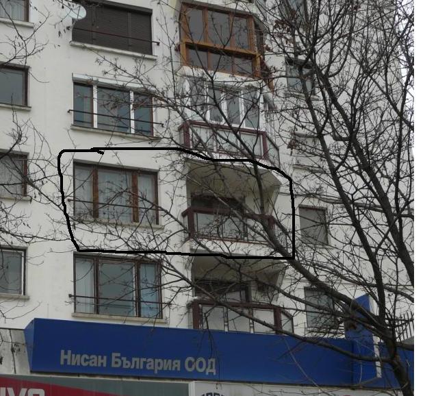

zombaiko - помощник
моята идея е да се иззида терасата и двете тела да се монтират в най-предната част там където в момента има три стъклени пана. Но с конденза не знам какво да правя :?

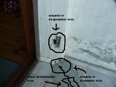

zombaiko - помощник
Сифон вече нямам зазидан е, но имам отводнител в който имам намерение да вкарам конденза на вътрешните тела но той ще остане вътре в апартамента след освояването на терасата. Терасата ще е иззидана от 20см газобетон ще може ли да понесе тежеста на двете външни тела едно до друго. Показвам отводнителя.
3
Rumen Iankov - специалист
А сигурен ли си че това е отводнител да не се окаже тръба с вода под налягане. :?
Предполагам че терасата под теб има сифон.Можеш да пуснеш маркуча на климатика на самата тераса.
zombaiko - помощник
Отводнител е до скоро и аз го ползвах. Мога да го оставя да капе но не знам какво ще кажат съседите. Все пак става въпрос за конденза само на външното тяло.

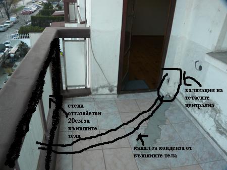

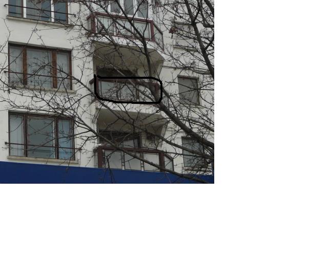

zombaiko - помощник
Вижте камво ми хрумна но не знам дали ще свърши работа? и дали газобетон 20см. ще издържи две външни тела?
4
5
naskov - майстор
zombaiko написа:
Защо не монтираш външните тела на терасата -под прозореца, в ляво или в дясно от него
