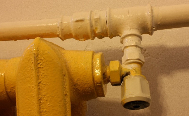

3. а) В момента спирателните кранчета на радиаторите са монтирани така че главата им сочи в земята. Ако ги сменя със термовентили проблем ли ще е, че техните глави също ще трябва да сочат надолу.
Прикачам и една снимка.
