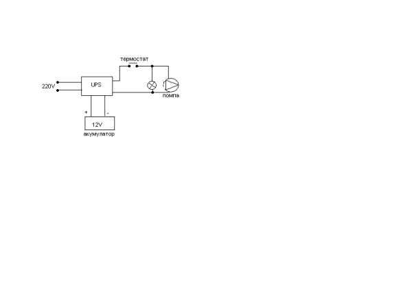

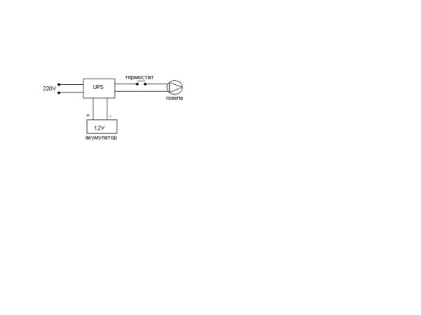

За пръв път забелязах,че UPS-a издава странни звуци когато термостата е изключил ,т.е.прекъсната е веригата към помпата.Чува се звук наподобаващ звънец с ниска честота около 20-30Hz.При включил термостат пюука както обикновено.Не му знам марката ,защото нищо не пише по него,но мисля че не е наше производство
п.п.Разбира се когато спря тока
Нормално ли е това?Благодаря!

Най вероятно прави така,защото не е натоварен. Копютърните юпс-и дори се самоизключват когато нямат товар известно време

И аз така си мислех, Тани.Усетих,че работи в кофти режим.Имах чувство,че ще изпуши UPS-a.В такъв случай какво ли ще ми гарантира,че след като флуида понижи Т° под зададената и спре тока,че ще имам UPS

Най вероятно се е напрашил доста. Прах и влага водят до подобно поведение. Не казвам че е добре, но може би му трябва профилактика и изчистване. Само да отбележа, че електроника се чисти от прах, като праха се издухва с въздух под налягане, а не се смуче с прахосмукачка.

Забелязах,че когато тока е спрял а водата в сстемата е студена и се чува този звук,няма напрежение на помпата.Съдя по сигн. лампа, която е в паралел на помпата.
