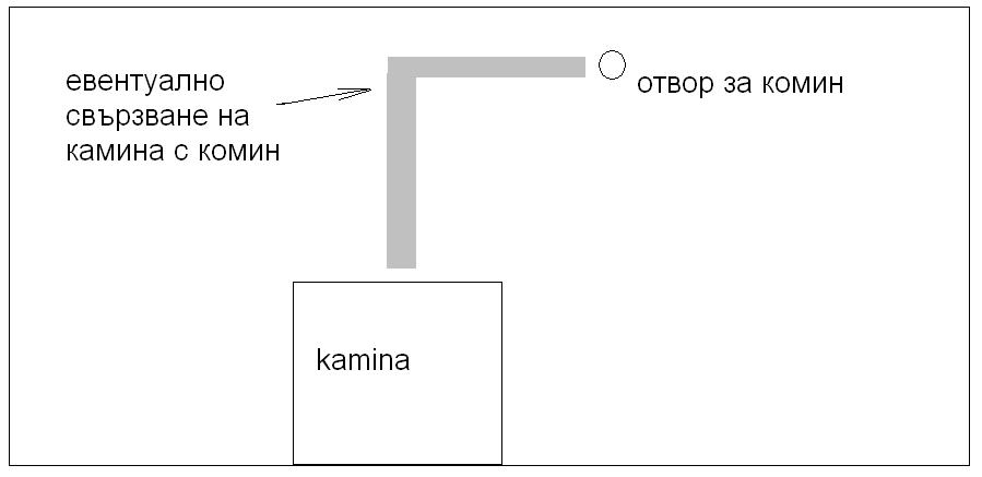

Здравейте , искам да си поставя камина в хола но комина не е точно върху камината и вапроса ми е ще е проблем ли това. Качил съм и снимка на примерна схема схема , проблема е че немога д апоставая камината точно под комина а някъде из интернет пише че тя трябва да е по оста на комина . Проблем ли ще е ако е до 80 см встрани.

А размерите на комина са.....

Размера на комина е 20 см х 20 см , като апартамента е на първи жилищен етаж ( тоест 2 етаж) , а блокчето е на 5 жилищни + 1 магазини

ползвай гъвкав иноксов кюнец и присъединително тяло за стена със съответното "Ф" , а тази чупка на 90 градуса просто я забрави . Малко кофти става с облицовката , но с малко фантазия ще стане

Облицовката неме притеснява , измислил съм го , само ме притеснява да ли сте смуче комина нормално ? и дали ще съсдава проблеми

при този размер 20х20 и щом има 3 етажа над теб , което както и да го гледаме са поне 8 метра комина ще е на пушка (друг е въпросът дали не се ползва и от някой съсед) , но така както си "начертал" с тази чупка на 90 градуса все си мисля , че като отвориш вратата да дозаредиш ще има талази пушек (има значение и каква е камината , колко е голяма гърловината и колко е голяма вратата)

мойта камина е сас 7 броя кюнци също в панелка нямам проблем с тягата
При този комин за Прити ти гарантирам, че няма да имаш никакви проблеми.

Благодаря на всички за информацията , а камината ще е прити иума един модел със стъкло отпред и отстрани - 10 кв , а и самата камина не е от големите дори е доста малка сравнение с другите.

без водна риза ли е ?
