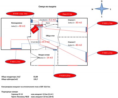

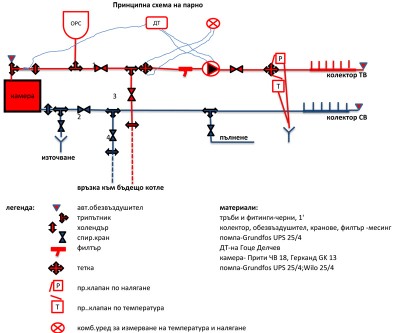

Здравейте колеги съфорумници,
бих искал да подложа на дискусия идеята ми да изградя отоплителна инсталация на селската си къща на база камера за вграждане с водна риза. В обозримо бъдеще/5-10 г./, когато романтиката от живия огън ми натежи /най-вече носенето на дърва/, само чрез включване на котел на твърдо гориво да променя системата от "отворена" в "затворена", без промени по инсталацията. Входа за котела е отбелязан с пунктир, като самият котел ще е на отстояние 5 м. от съществуващата инсталация. Идеята е затваряйки кранове 1 и 2 да прекъсна връзката с камерата и отваряйки кранове 3 и 4 да присъединя котела, добавяйки разбира се менбранен разширителен съд.
Ще бъда благодарен на всички знаещи и можещи хора, включили се с мнение и препоръки. В процес на закупуване на материали съм и изчистването на схемата би ми помогнало да закупя правилните материали като бройка и качество.
Ще дам и малко инфо за къщата-южен склон, кирпичена тухла, 55 см. зид, съвременна дограма, тавани от гипсокартон.
