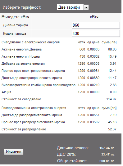

Току що ми излезна новата сметка за ток - 275.12лв. при положение че една седмица бяхме на ски и парното го бях оставил на около 14-15 градуса (20 по климатик) или поне като се върнах беше толкова.

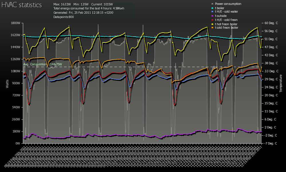

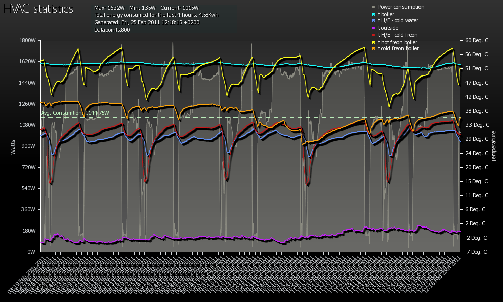

ето как се държи при мен днес. забележи дефроста през 45 минути (рязкия спад на червената линия). При мен е пуснат в "спънат" режим - с луничкта (ограничава консумацията до 1800Вата максимум)
