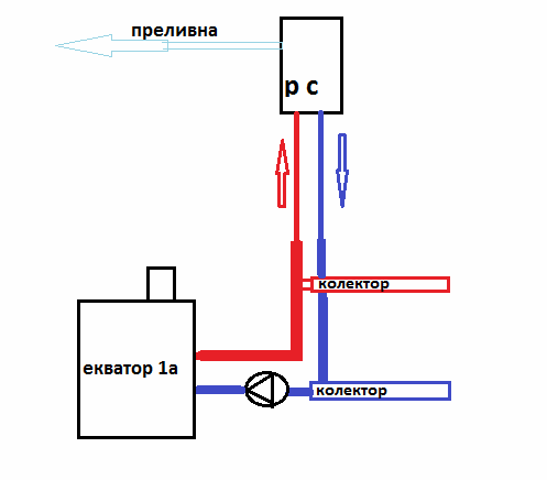

Колеги здравейте
Решил съм да си направя парно у нас със сръбска печка 20+5kW.Искам да ви питам кое по-добре отворена или затворена система :?: И ако може да ми помогнете със снимков материал и схеми за свързването на печката.
Благодаря предварително :prayer: :prayer:

Не си казал точния модел на печката. По принцип сръбските печки могат да работят и на затворена система, така , че зависи от избора ти. Няма точно определен начин на свързването. Става според случая. Имам доста монтирани от тях и ги знам в детайли. Затова питай конкретно

Зависи какво ще отопляваш.

ако има къде да сложиш разширителния съд, без да му се притесняваш, че ще замръзне - прави я отворена...
ако това с разширителния съд е проблем - може да направиш системата затворена... при затворена система РС може да го сложиш навсякъде...

ще отоплям къща първия етаж.къщата е на 35 години и първия етаж е целия с камъни,а и също къщата е с плоча :shock: :shock:

Добре де, сметнал ли си мощността необходима за отоплението на къщата ! :?

Аз съм му пуснал циркулация и разширителя не може да замръзне(отворена система). :thumbs: :partyman:

Аз мисля, че тия парни могат да замръзнат ако не се ползва определено време. При работещо парно не виждам смисъл от циркулацията през него.
baikiro - специалист
Кичи PC на тавана и ако не церкулира водата през него при -20 градуса системата от отворена става моментално затворена като замръзне...! и ще има бууууммм.....! :axe:
