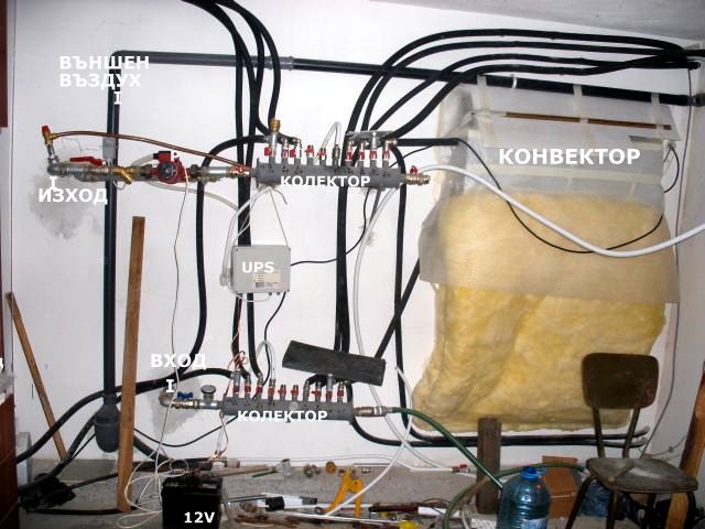

Входният въздух за горене трябва да влиза независимо под огнището от външен отвор през тръба , тогава огънят не ползва въздух от помещенето което иначе създава обмен и димене - това е причината !
