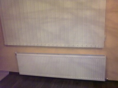

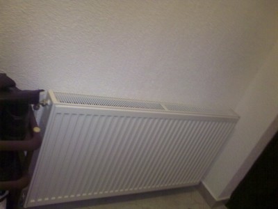

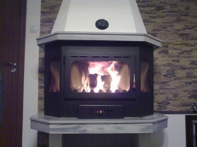

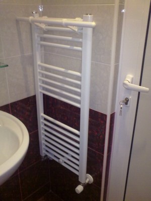

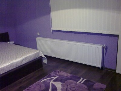

Здравейте! От доста време се чудя и най накрая реших да се възползвам от добрия форум и от съветите Ви. Значи проблема (ако може така да се нарече) ми е следния: имам изградена система за парно с камина с водна риза към коята са вързани 3 панелни радиатора,лира и бойлер, но все си мисля, че не топли достатъчно апартамента или другия вариант е аз да не знам как точно да го експлоатирам. За по нагледно съм прикачил снимки, но ще Ви дам и информация. Радиатора в спалнята (лилавата стая) е с размери 500/2000, квадратурата на спалнята е 16 кв.м.Радиатора в кухнята (оранжевата стая) е 500/1800, квадратите са 14,5 кв.м. Радиатора на коридора е 600/1200, квадрати 8 кв.м. Камината е в хола като мощността и е 16+5=21 на Прити, квадратурата на хола е 20 кв.м. Системата е правена от фирма, която се занимава с тази дейност. Парното го паля около 15 часа и потдържам температурата на водата около 60 градуса (използвам дърва), но в спалнята почти немога да вдигна повече от 18,19 градуса, а в същото време радиатора е горещ. Единствено в хола, където е камината, темературата е 22 градуса. Въпроса ми е има ли някаква грешка или аз бъркам някъде, може би трябва да слагам повече дърва или да го паля по рано? Един единствен път дигнах темература на водата до 80 градуса и ДА разлика в топлото имаше, но познати които имат локално парно си потдържат около 60 градуса на водата и казват че им е доста комфортно. В допълнения да кажа, че в спалнята няма никаква изолация (сега пролета ще я слагам), най-вероятно това ще е решението на проблема. Благодаря Ви предварително и ще очаквам отговорите Ви с интерес!

Отоплението е като пълнене на басейн с отворен кран за канала. От една тръба влиза (отоплението) от другата излиза (загубите от стените). За да се вдигне нивото на басейна (температурата) трябва или да подаваш повече вода или да вадиш по-малко от канала. Като топлоизолираш ще можеш с по-ниски температури на топлоносителя да отопляваш. Сега е нормално да не е топло в спалнята ти. Добре, че поне радиатора ти е горещ – значи поне имаш правилна циркулация.
От снимките се вижда добро изпълнение. Не са му ниско радиаторите.

lux_e_on написа:Ми гледах внимателно и.....ниски ми се струват,пък това разваля конвекцията.Има ли колектори,какъв е цолажа на водната риза и какъв е цолажа на тръбата от камината до колекторите?Колектори има да (два), помпа също Грундфос, ЮПС и т.н. Тръбите от камината до колекторите са ф32, а до самите радиатори ф16 с ал.вложка, мисля. А като мощност как са радиатоите? Благодаря!

Според мен има две причини да не вдигаш темп.в стайте.Късно палиш и липса на изолация.Можеш да компенсираш като вдигнеш градусите на системата/мойте са около 80гр на водата/.Въглища пробвал ли си да гориш?Аз като бях със същата камина ги слагах в полиетиленови пликове и така не се цапа в стаята,но внимавай с  количествата им,че са доста по калорични,почни по много малко и ще видиш колко ти е необходимо.
