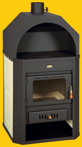

Здравейте.Имам много странен проблем с една камина с водна риза от скоро.Проблема е следния,от 1 седмица след като се повишиха температурите на вън камината след като я запаля погорява 10-20 секунди и почва да връща.Настава нещо страшно,дим,чернилка почти загасва и хоп изведнъж се разгорява.Комина го чистих най-основно,кюнците също и никакъв ефект.Помогнете със съвет на какво се дължи това.

Марка КАМИНА "ПРИТИ". Мощност: 17 + 6 = 23 kW. Размери: 65 / 55 / 116 см.Тегло: 133 кг.

Може при мен всяка стая с отделен комин до покрива ама старо строителство. По вероятно проблема му е студен комин и няма тяга. И при мен се случвало по някога това. В началото или в края на отоплителния сезон Кога прескачам да я запаля.Но и атмосверното налягане как то и по топлото време си казват думата.тягата при всички случаи намалява щом температурните разлики са малки.Един вестник върху дървата да гори с як пламък докато пробие и няма проблеми после.

на мен звездите ми казват че голяма вероятност има да е студен комина тъй като, все пак, въпреки затоплянето, въздуха в комина е доста по хладен.
пробвай следното скъсваш и намачкваш най-омразният си вестник свиваш го на "факла" запалваш го и го вдигаш вътре в огнището така че пламък да гори нагоре в булото/димосборната камера на камината след 1-2 процедури пробвай да си запалиш пак камината.
elmarr - специалист
Установих че не е студен комин,а липса на достатъчно кислород в стаята.Как го разбрах ли,ами запалих я,но се наложи да оставим едното крило на дограмата отворено,печката си гореше сякаш е зимно време.Свърших с прозореца и го затворих,погоря малко около 1минута и взе да гасне,бързо отворих пак крилото и печката пак почна да гори нормално.Може би на този модел камини им трябват повече кислород.Зимата въздуха е по богат на кислород.
