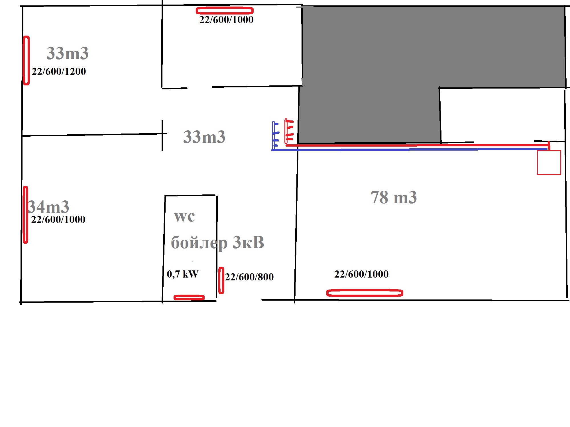

един приятел ще ми помага да правя парно вкъщи Къщата с е на 1 етаж, с нова дограма , изолация стиропор 8 см, нвърху таванската плоча ще наредя 10 см вата
имаме идея камината да е в единия край на хола, а колекторите в коридора . Водата от камината до колектотите и обратно да върви по метални тръби(за по- голяма сигурност) дълги 4-5 м, След това от колекторите към радиаторите ще захраним всеки радиатор с отделен кръг чрезз тръби с алумин. вложка фи 16.Това го правим с цел да режем и къртим минимално дюшемето в хола. Въпросът ми е какъв размер (цолаж) на металнте тръби от камината до колекторите да ползваме, за да сме сигурни че те ще пренасят ефективно топлинната енергия от камината до колекторите и системата ще работи правилно
( тъй като знам че всеки размер тръба имам определен капацитет да пренася топлинна енергия)
На схемата съм написал кубатурата на помещенията и радиаторите които ще слагаме. по моите изчисления ми е нъжна камина с обща мощност около 17 kW , като т тях около 5,кW за хола. За останалите помещения около 9kW и за бойлера 3 kW
Дръгият ми въпрос е дали е правилно да вържем нещата по следния начин - помпас филтър преди нея- на студената вода преди входа на камината, а раширителния съд да е на топлата вода непосредствено следд камината.
