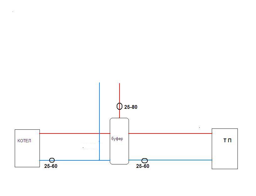

На бързо спретнах една схема с три помпи,но още се чудя как точно да свържа буфера така, че когато спре котела и тем. в буфера спадне ТП да се включва,но да не върти и през котела,възвр.клапи или нещо друго.За сега буфера има три извода, но съм приготвил още за да ми стане най-удобно за свързване.Всякакви идеи са добре дошли. :partyman:

VLADO66 - майстор
Според мен с една възвратна клапа на топлата тръба на котела/напр. на Джакомини от N серията/ ще се реши проблема.Въпроса за следенето на темп. от ТП предполагам е решен.

Разбира се че му имам доверие :prayer: ,но все пак по някога теорията и практиката се разминават.На пример,мойта сл.инсталация връщаше топлата вода през ноща по топлата линия,а не както обикновенно по студената и възвратна клапа не ми вършеше работа.Ако сложа клапата на топлата линия на котела,сигурно ли е че няма да се превърти през студената?Вероятно може да има значение и как точно са разположени отворите.Също така искам да сложа и ел. нагревател в БС но незнам да ли има такъв за отвор 1 1/2ц. :?

VLADO66 - майстор
Като размислих и аз не съм сигурен че няма да превърти въпреки съпротивлението в помпата,за това най-сигурно е да се сложи един моторвентил.
kuuuuuul - майстор
Така и реших проблема преди
filmatoplo - майстор
Taka kakтo е на схемата по горе -трябва да се сложат възвратни клапи на всяка помпа .По желание може да добавиш и хидравлична спирачка на топлата тръба между котел и буфер -след като излезе от котела я сваляш на ниво до студената линия , и после преди буфера я вдигаш нагоре и влиза в него :wink: .

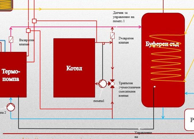

Чаро - Акълия
Мисля, го бях качвал някъде по форума.
Има и слънце и в бойлер и в буфер,но се надявам да се ориентираш!
Не ми се драска пак да го рисувам...
